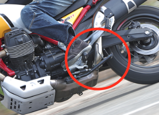

Ciao a tutti, dopo due test ride non ho potuto fare a meno di notare che quando provo a mettere la punta del piede sinistro sulla pedanina (sia per affrontare una curva a sx sia per comodità mia sia perché è così che mi hanno insegnato durate i vari corsi di guida) il tallone era sempre ostruito dall'estensione per mettere il cavalletto laterale. Sinceramente ho trovato questa cosa abbastanza fastidiosa per il mio stile di guida, anche perché è molto più sicuro stare con le punte sulle pedane invece che con la pianta del piede o peggio ancora con il tallone.
Qualcuno di voi ha notato la stessa cosa? Se si avete risolto in qualche modo?

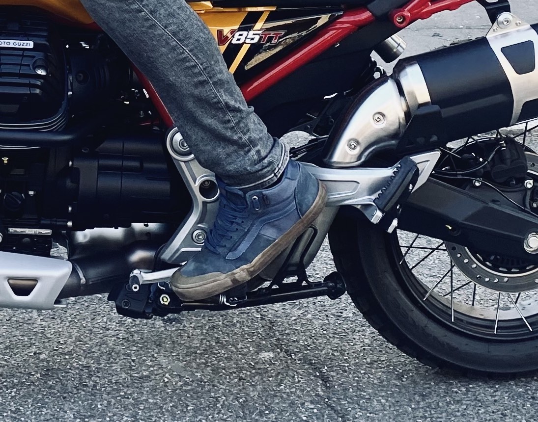

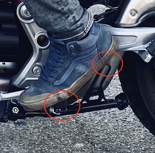

Grazie ad entrambi, questa è una foto di quando ho fatto il test ride e, da fermo, ho il piede appoggiato sul ferro del cavalletto laterale e non sono neanche del tutto con la punta sulla pedana. Calzo 44 di piede...

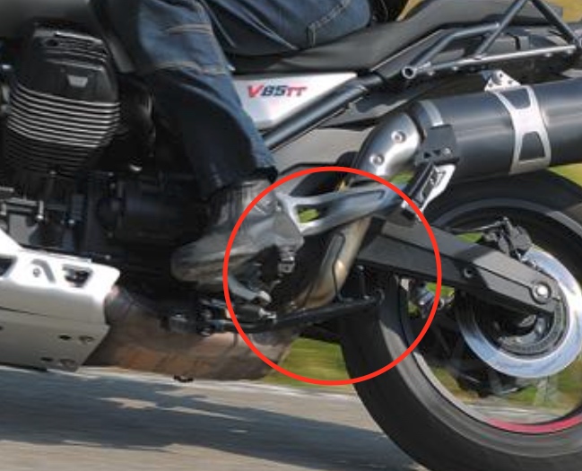

Questa la foto migliore che ho trovato sulla discesa dello Stelvio prima di un tornante, non si vede benissimo ma confermo che io non ho problemi di interferenza con quella staffa anche se è molto vicina al tallone

non si vede ovviamente ma se non mi decessi nulla io giurerei che in questa foto sei appoggiato

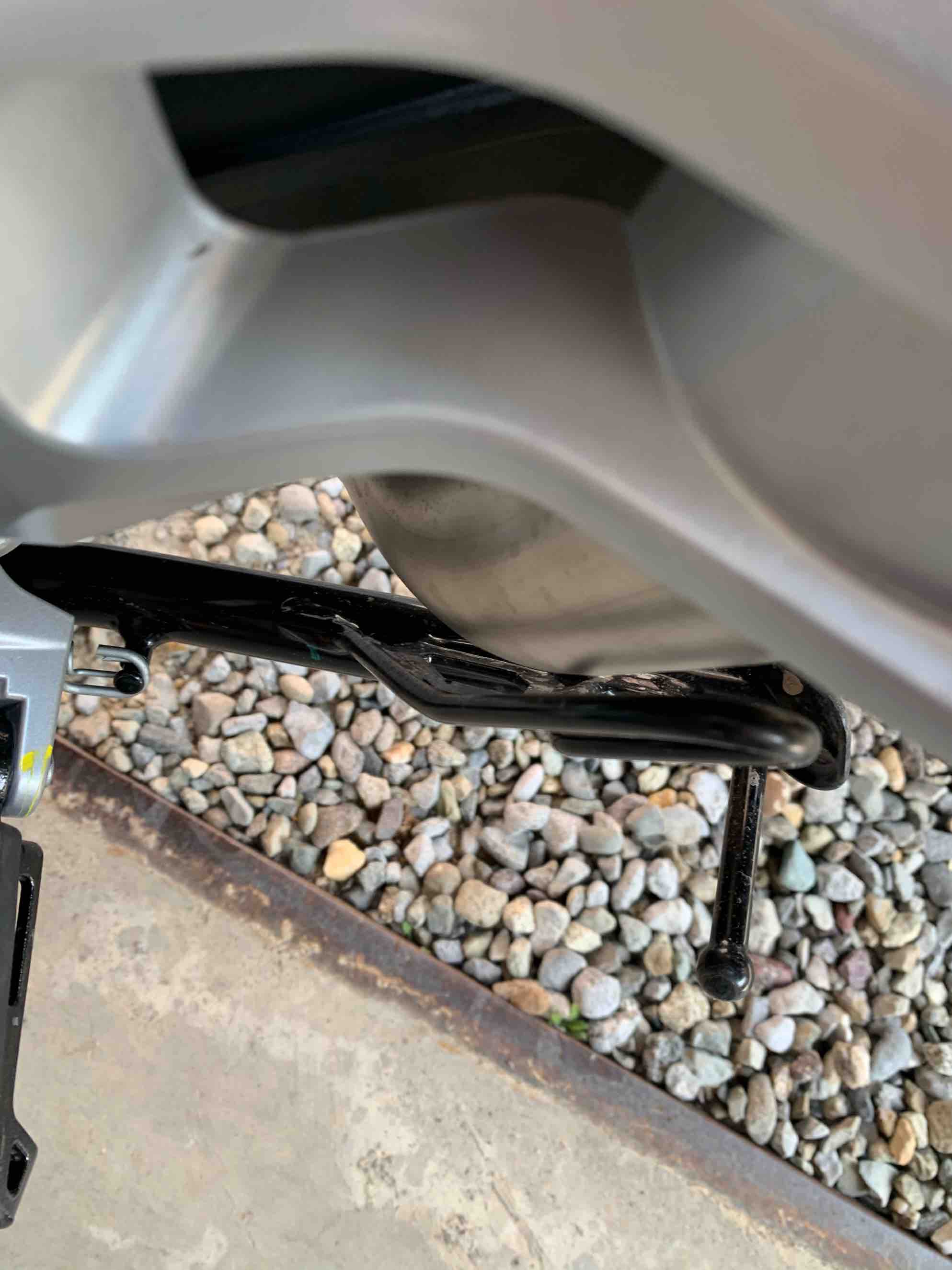

Oggi ho cercato di capire cosa potevo fare per migliorare la situazione, guardando bene la staffa di protezione era parecchio distante dal tubo dello scarico, dato che risulta abbastanza flessibile, l’ho piegato, portandole a pochi millimetri di distanza e devo dire che ho quasi risolto. Non tocco più
ArduNTC

Io ho fatto così:
Messo la moto sul cavalletto laterale
Salendo dolcemente sulla staffa, prende la piega ne senso corretto
Vi consiglio di fare a piccolo tentativo è di fare poca forza, anche per non far saltar via la vernice
Questo è il risultato
IMG_2576.jpg [ 160.11 KiB | Osservato 3103 volte ]
ArduNTC

Non ho ben capito, hai messo la moto sul cavalletto laterale e sei salito sopra la staffa? Non dovrebbe piegarsi nel senso opposto? Hai per caso anche una foto dove si vede anche la pedana, magari da dietro?
Grazie mille!
V85TT CENTENARIO
