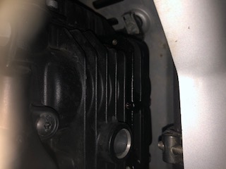

Innanzitutto scusate la qualità della foto, ho individuato la perdita nei primi dadi della coppa della olio lato dx, come se l'olio in pressione risalisse la filettatura. La perdita è sopra la guarnizione credo sia un problema o di serraggio o di guarnizione dei dadi. Domani va in officina in garanzia speriamo bene.....

Eccoci qui, portata stamani sti trattava di serraggi (anche se dovesse ripresentarsi il problema andremo di guarnizioni) probabilmente uno spritz a mandello... ringrazio il mio concessionario di la spezia Motorcenter e qui a Roma dove vivo adesso Felice Denci per la professionalità e disponibilità.
Abbiamo ricontrollato tutti i serraggi e altri problemini di allestimento. Per ora 50 km di autostrada ok
