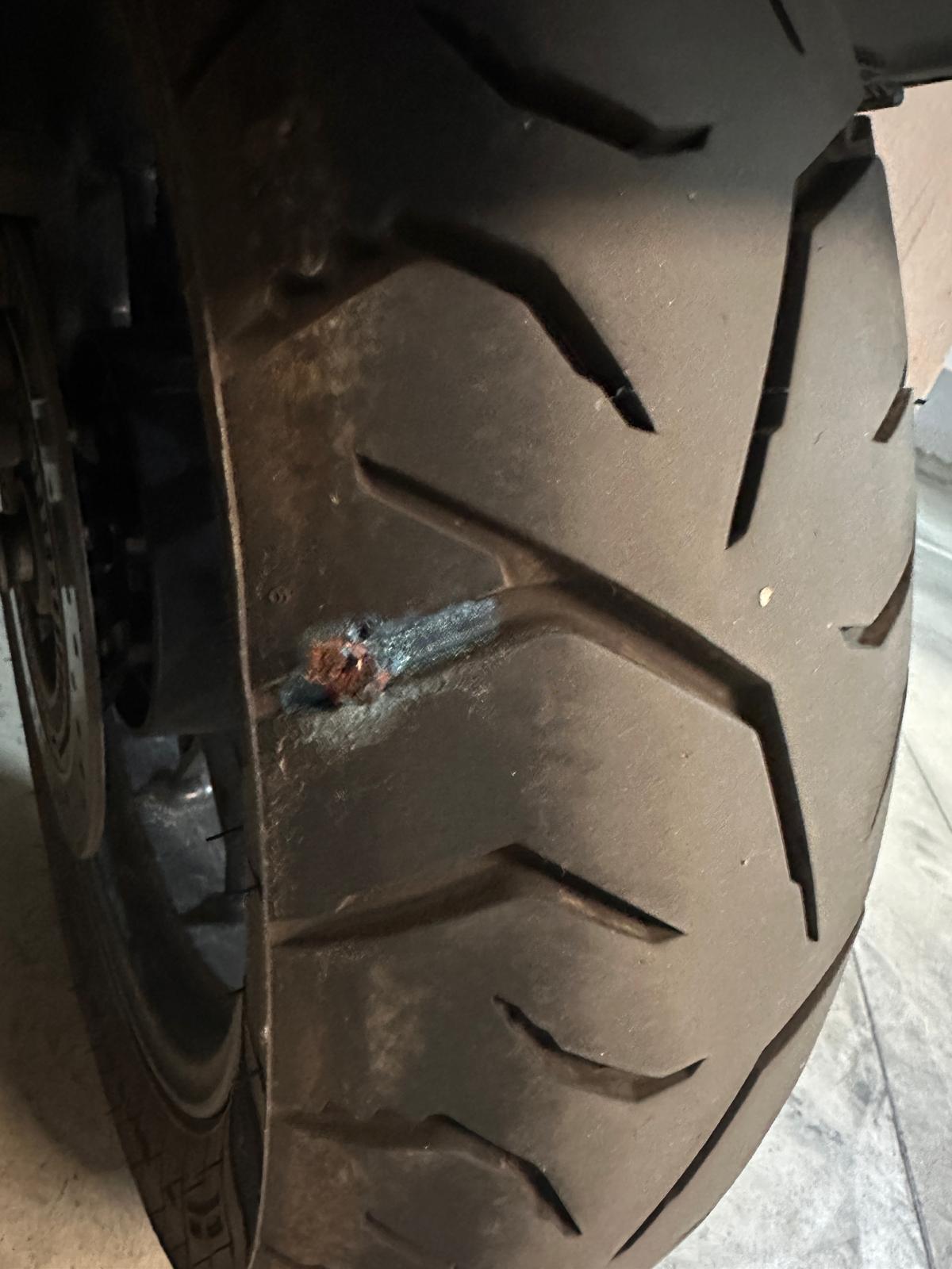

Buonasera,
vi chiedo un consiglio. Sfortunatamente ho forato lo pneumatico posteriore (con circa 3500km).
L'ho portata a riparare dicendo che, se necessario, avrei tranquillamente sostituito il "giovane" pneumatico.
Tuttavia, quando sono andato a riprenderla, mi hanno detto che il foro era minimo, in una posizione "facile" da riparare: mi hanno dunque messo del mastice e bastoncini, dall'esterno.
Dato che a fine mese partirò per il giro della Corsica, a vostro avviso, è una soluzione che mi può far stare tranquillo? Oppure devo tornare per richiederne la sostituzione?
Per stare tranquillo l'avrei cambiato, però se mi hanno detto cosi........
Allego qualche foto dell'intervento.
Vi ringrazio in anticipo.
Un saluto a tutti!!

Con riparazione così ho fatto anche 10.000 km io andrei sereno

Mi è capitato un paio di volte di forare il posteriore e l'ho sempre riparato e portato a fine vita senza problemi.
Vai tranquillo : Thumbup :

Da gommista anche se di mezzi pesanti ti dico di andare tranquillo,se inserito bene non perdi pressione anche se la riparazione migliore è il rappezzo interno ma ovviamente i gommisti tendono a fare questo tipo di riparazione per comodità e non smontare la gomma dal cerchio. Controlla la pressione tra qualche giorno se non è scesa vai in pace. [emoji1][emoji1]

Puoi tranquillamente sfruttare il pneumatico fino a fine ciclo, come già detto da altri se vuoi puoi farti mettere il funghetto dall'interno che non è altro che una toppa ad ulteriore sicurezza ma già così sei a posto. :byee
Buon viaggio :byee

Come dicono gli altri, vai sereno.
Se riuscissi a metterti in borsa un kit di riparazione tipo questo (https://www.amazon.it/OJ-JM0840-Tubeles ... ref=sr_1_6?) andresti in vacanza ancora + tranquillo

Tranquillo, il bastoncino , o caccolo o come dir si voglia, all'interno si espande grazie alla pressione e fa da toppa. (cit. da un corso sulla riparazione delle tubeless che feci grazie a GEM :smoke03 e da allora ho sempre con me il kit di riparazione)
