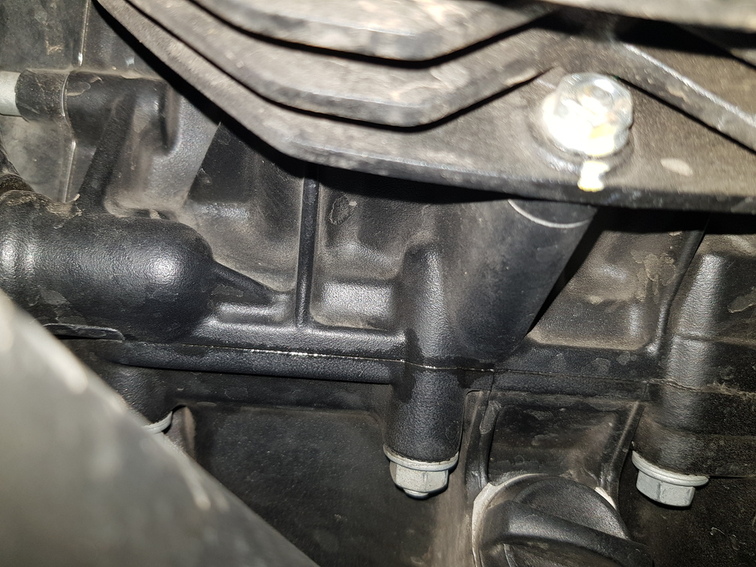

Innanzitutto scusate la qualità della foto, ho individuato la perdita nei primi dadi della coppa della olio lato dx, come se l'olio in pressione risalisse la filettatura. La perdita è sopra la guarnizione credo sia un problema o di serraggio o di guarnizione dei dadi. Domani va in officina in garanzia speriamo bene.....
ho individuato la stessa perdita d'olio, la moto ha 1240 km , mi toccherà portarla in officina prima del tagliando dei 1500, temo
Aprilia Tuareg 50 - Honda XL200-Suzuki GSF400-Suzuki DR600 - Kawasaki ER5-Yamaha TDM850-Honda VFR800-Yamaha YZF 600R-BMX R26- GUZZI GRISO 1100 - KTM 1190 ADV-S

Prova a guardare sul lato anteriore del motore dove c’è il coperchietto per uno dei bulbi. Anche quello potrebbe essere fonte di trafilaggio...
Prima devi naturalmente pulire molto bene tutta la zona della coppa dell’olio.
fatto primo tagliando il meccanico ha fatto il serraggio della coppa olio, vediamo come va.

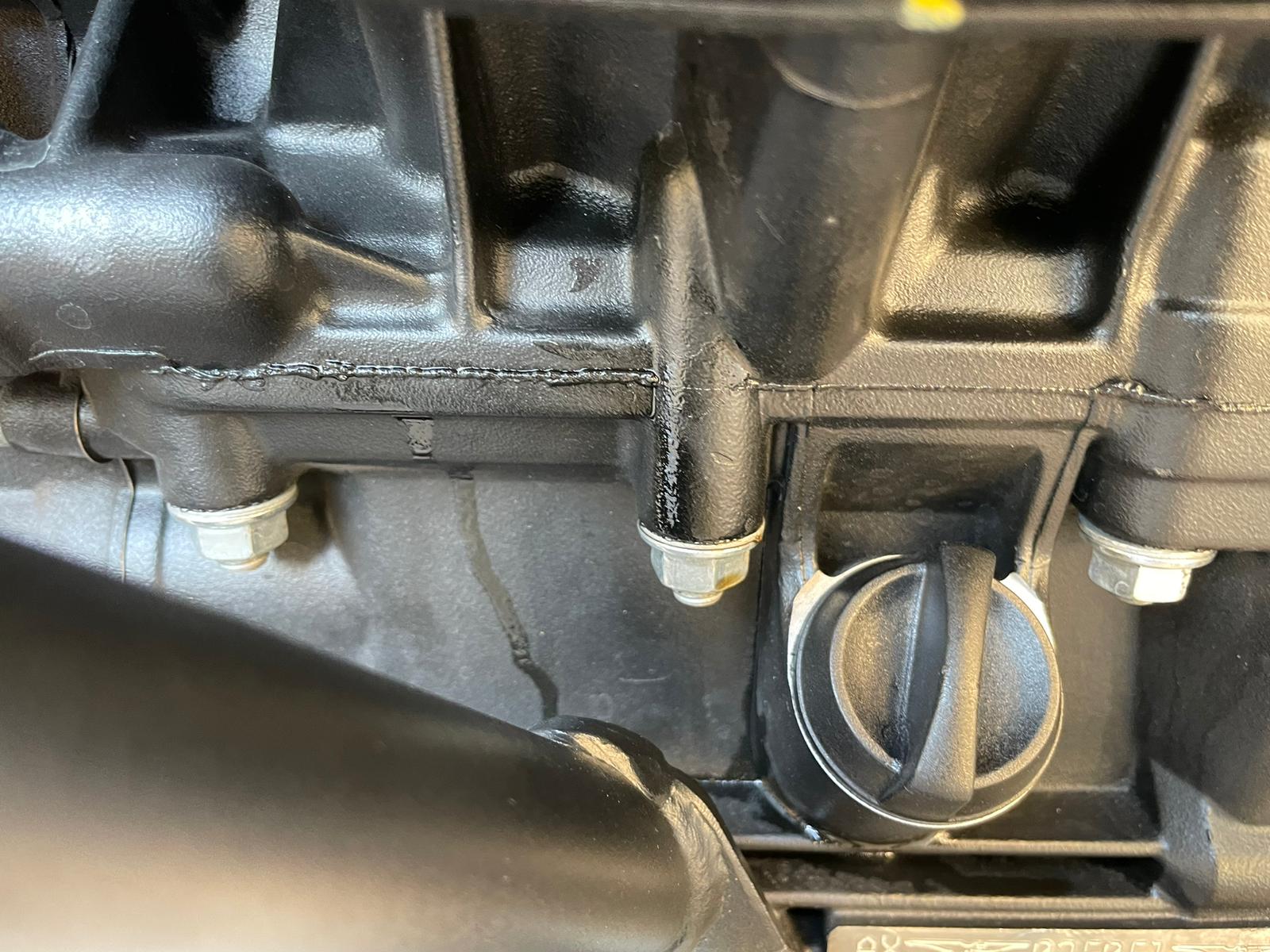

Accidenti la mia V85TT trafila: 6500km... Alla fine ti hanno risolto il problema?
Io sono un poco adirato..

Falla vedere al concessionario che te l’ha venduta e che sarà sicuramente in grado di rimediare, in garanzia! In effetti i trafilaggi al giorno d’oggi fanno incazzare anche me.

Salve, anche io ho lo stesso problema molto simile a v85ttspqr. Moto di seconda mano presa a meno di 3000km. Perdita esigua ma vorrei approfittare della garanzia prima che peggiori. V85TT guardia d'onore aprile 2022.
Sono stato nell'officina dove è stata acquistata e l'ho ritirata con lo stesso problema dopo che le hanno dato "una stretta". Ho deciso di portarla altrove per il trattamento ricevuto (i dettagli sono nella sezione "mi presento" viewtopic.php?f=3&t=15738 ).
In allegato foto a meno di 100km dalla pulizia dall'olio. Lunedì porto la moto in officina e vi aggiorno sull'evoluzione.

Lo ha fatto anche la mia ed ho provato a stringere un pò di più il tappo serbatoio, non ho più controllato da questa estate però...

Per i trafilaggi suggerisco sempre di allentare e poi ri-serrare alla coppia indicata.
Se il trafilaggio persiste va cambiato il componente sigillante (guarnizione, o-ring, ranella, silicone, ecc...) tra le due parti.
Se il problema persiste ancora probabilmente c'è una deformazione, va sostituita la parte deformata.
Ciao carissimo e benvenuto nel forum.
Ho letto nella presentazione i problemi che si sono presengati alla moto e la non proprio professionale accoglienza presso l'officina.
Io ti consiglio di andare a Pozzuoli dall'amico Maurizio Dotoli. Fai pure il mio nome . E' molto professionale e appassionato e sicuramente ti risolverà la cosa
Se ci vai porta i miei saluti.

Ciao Bencio, grazie :byee . Ho letto tardi il tuo messaggio :guru quindi non ho portato i tuoi saluti (provvederò alla prossima occasione che dovrebbe essere il 2 dicembre per un evento organizzato). Sono stato lì e, oltre a sentirmi accolto e ascoltato, ho trovato gentilezza, professionalità, competenza, ma soprattutto passione e grande disponibilità :voto .
Dalla pulizia fatta all'altra officina la perdita è poco visibile quindi per ora devo aspettare un po' di chilometri per renderla nuovamente visibile.
