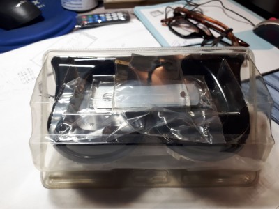

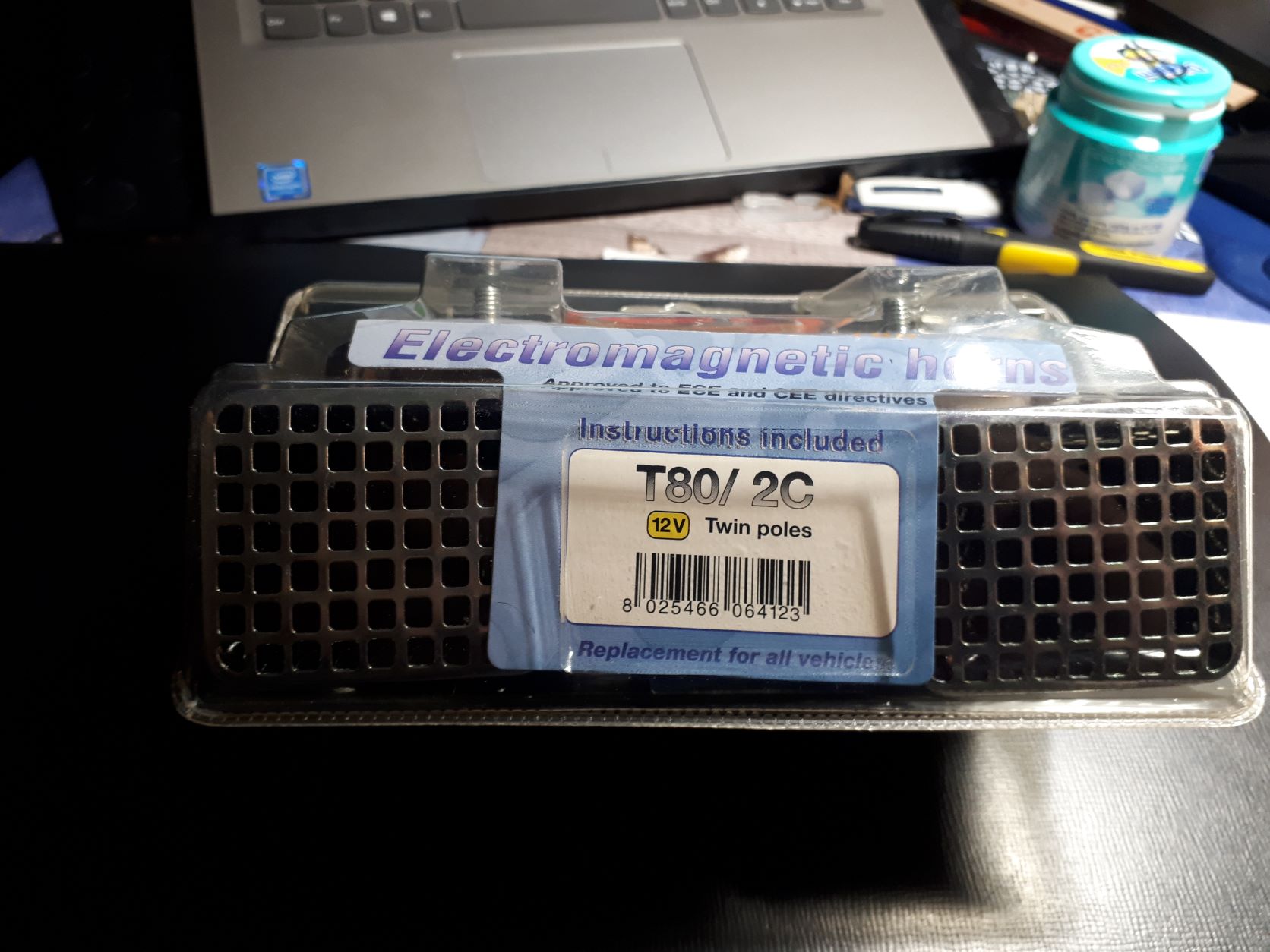

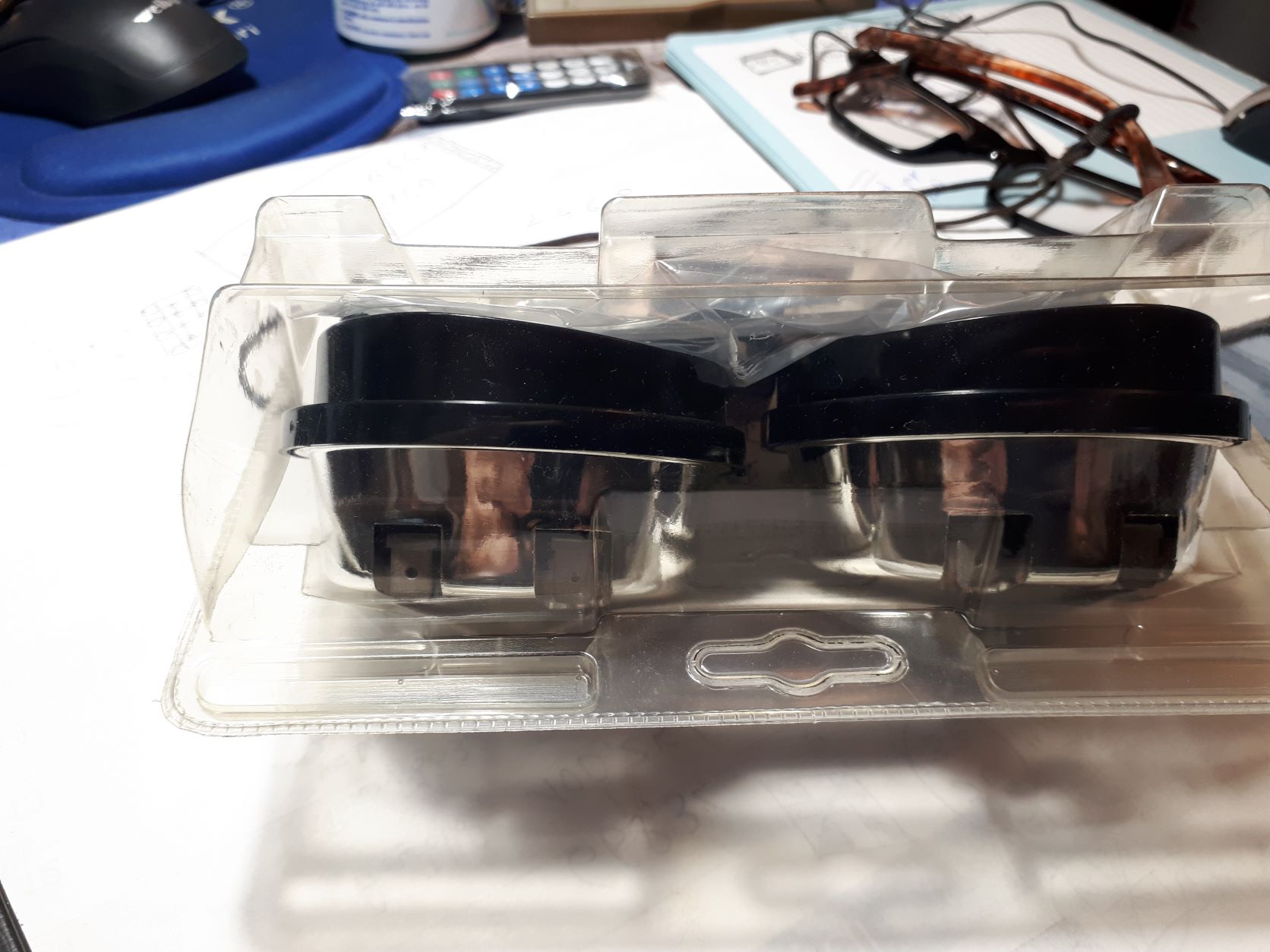

possono interessarti?
Lamps
Tito
trombe rid3 .jpg [ 203.44 KiB | Osservato 784 volte ]
trombe rid2.jpg [ 194.26 KiB | Osservato 784 volte ]
trombe rid1.jpg [ 179.31 KiB | Osservato 784 volte ]
