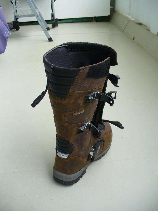

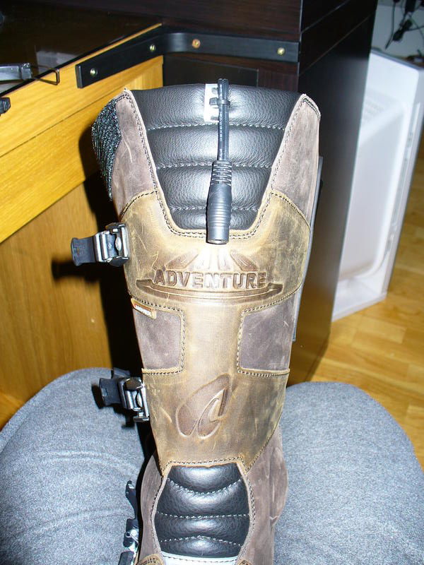

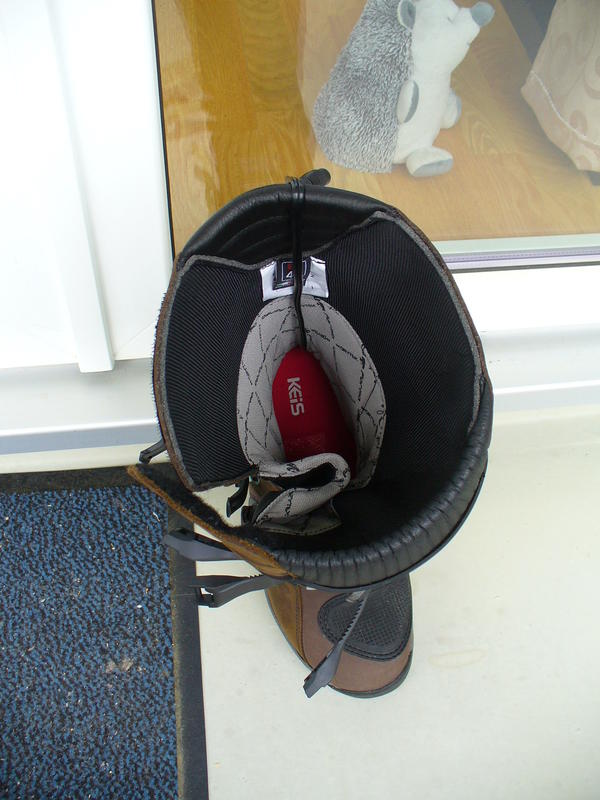

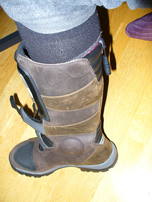

Io le ho messe sui miei stivaloni (vedi foto sotto) e devo dire che, una volta rimossa la soletta originale e rimpiazzata con le Keis, non si sente neanche di averle sotto. Il filo elettrico è robusto ma se fatto passare sul retro del piede non si sente. I fili per salire su per il pantalone sono compresi nella confezione. Purtroppo il controller della temperatura va acquistato a parte.
Unico difetto: occorrerebbe un modo per bloccare il filo sul bordo dello stivale. Sulla moto non ci sono problemi, ma se la si lascia per fare una bella camminata c'è un cosuccia che non mi piace. Finché si cammina in piano non ci sono problemi, me sei fanno delle scale allora il calcagno fa quel movimento millimetrico in su ed in giù che, dopo un pò, tira in basso il filo, col risultato che il connettore cicciotto può cadere "dentro" lo stivale. A me dà fastidio sentire al polpaccio sto "coso" che fa volume.

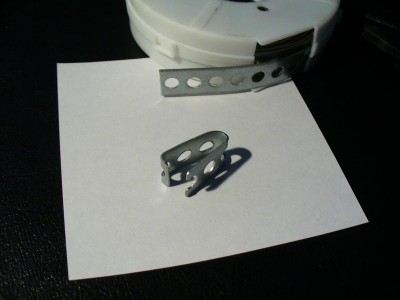

Con una spesa inferiore all'euro ho risolto il problema del filo che piano piano rientra negli stivali.
Occorrente per il "fermacavo" o "cavallotto":
- 2 fascette di plastica piccole
- striscia di lamierino forato da 1,2 cm di larghezza (reperibile da OBI et simili)
- cesoie
- pinze
- limetta da ferro

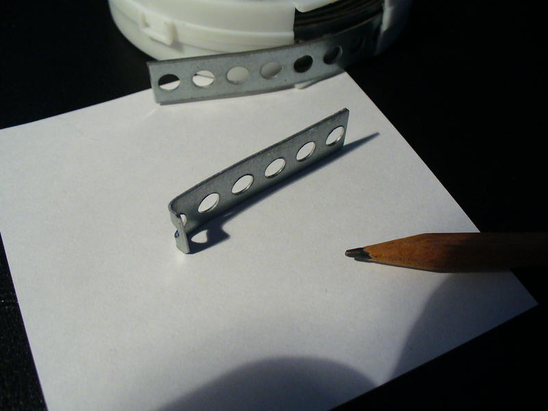

Passo 1
individuare sul bordo superiore degli stivali una qualsiasi rientranza o cucitura dove un dente metallico possa fare presa e tagliare una striscia d'adeguata lunghezza con le cesoie
Passo 2 (molto importante)
con la limetta ammorbidiregli spigoli all'estremità (ad esempio creati dal taglio con la cesoia) in modo che il metallo non graffi/danneggi la pelle dello stivale!
Passo 3
piegare con le pinze un'estremità della striscia in modo da creare un dente di 1,5 mm circa
P1020011_1.JPG [ 58.85 KiB | Osservato 2926 volte ]

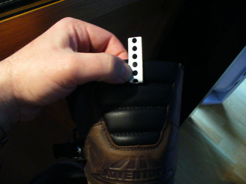

Passo 4
presentare la striscia sul bordo dello stivale e segnare l'altezza del bordo
P1020012_1.JPG [ 63.36 KiB | Osservato 2926 volte ]
Passo 5
piegare con le pinze in modo da creare un cavallotto. Il lato che va dentro lo stivale deve essere più corto di quello (con il dente) che rimane all'esterno.
P1020017_1.JPG [ 58.17 KiB | Osservato 2926 volte ]
Passo 6
Montare il cavallotto e stringere con le dita (nel mio caso) o con le pinze in caso di bordo dello stivale duro e rigido.

RISULTATO
Grazie al dentino all'esterno il filo non sarà mai più tirato dentro lo stivale! :byee
