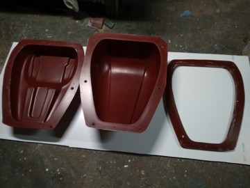

intavolatura master per realizzazione flange e stesura cera distaccante
009.jpg [ 37.38 KiB | Osservato 8600 volte ]
stesura gealcoat per stampi
010.jpg [ 51.65 KiB | Osservato 8600 volte ]

stampi finiti (purtroppo non ho foto della fase di stratificazione della vetroresina - mani troppo impataccate per prendere in mano il telefonino !!)
011.jpg [ 34.57 KiB | Osservato 8599 volte ]
semigisci stampati pronti ...
012.jpg [ 43.17 KiB | Osservato 8599 volte ]
... e accoppiati (... i maliziosi sono sempre pregati di astenersi ....)
013.jpg [ 35.93 KiB | Osservato 8599 volte ]

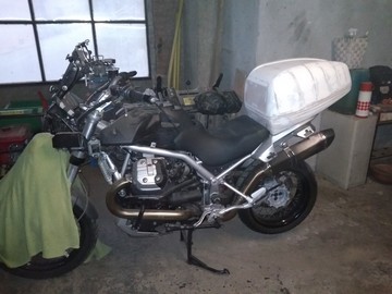

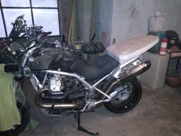

test bauletto
102.jpg [ 26.05 KiB | Osservato 8596 volte ]
101.jpg [ 56.3 KiB | Osservato 8596 volte ]
... e questo è quanto :byee
