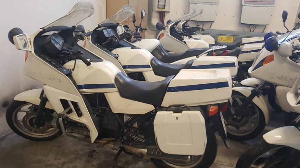

Guardando queste moto della municipale all'asta mi è tornato alla mente il bauletto di Molinari.
B_48a2ee38c00b68b1df22bb37f4250507.jpg [ 70.64 KiB | Osservato 8186 volte ]
