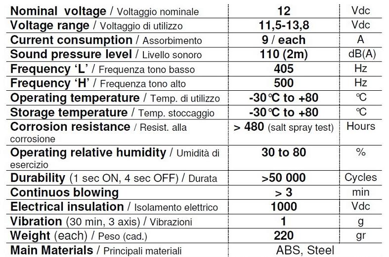

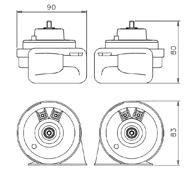

Quando ho comprato la mia Stelvio, ho detto subito che volevo
un claxon decente e durante la pre consegna il concessionario
Agostini mi ha montato una coppia di Fiamm 80S, sono due
trombe elettromagnetiche da 110 Db, una a tono basso e l'altra
a tono alto. Sono state montate dietro i fari e sotto al cruscotto
a riparo dall'acqua. Sono molto potenti e omologate per uso stradale.
Non constano molto.
trombe_AM80S_spec_1.jpg [ 73.06 KiB | Osservato 4904 volte ]
trombe_AM80S_spec_2.jpg [ 105.57 KiB | Osservato 4904 volte ]
Il kit comprende anche un rele'. Posso dire che fino ad ora sono
molto soddisfatto del prodotto, quando suono la gente si sposta.
Di contro, se per sbaglio quando lavo la moto, il getto d'acqua mi va
diretto dentro al cono della tromba, per una mezz'ora, fino a che non
esce l'acqua la tromba e' inutilizzabile. Ma questo mi e' capitato un
paio di volte solo lavando la moto. Su strada fino ad oggi non e' capitato.
