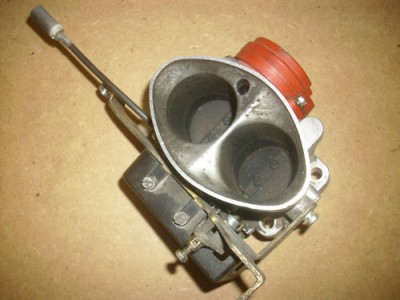

NO non ha mangiato male......Guzzi lo aveva già adottato....dove???? Ma nella meravigliosa QUOTA 1000 (che ho avuto!!!) ....infatti andava meglio della 1100ES!!!! Uno dei motivi...pare proprio per l'adozione del mono corpo farfallato e 2 iniettori...
Per intendersi...vedere foto allegata
corpo farfallato quota 1000.jpg [ 34.88 KiB | Osservato 1650 volte ]

quello del quota non è un cf unico, infatti ha due farfalle come ben si vede in foto.
in piu fare la sincro è un vero casinoe non viene mai bene.
l'uso di una farfalla singola è un passo indietro tecnico.
ma cazzo, non è difficile fare la messa a punto.
perche non applicarsi e farla bene?
