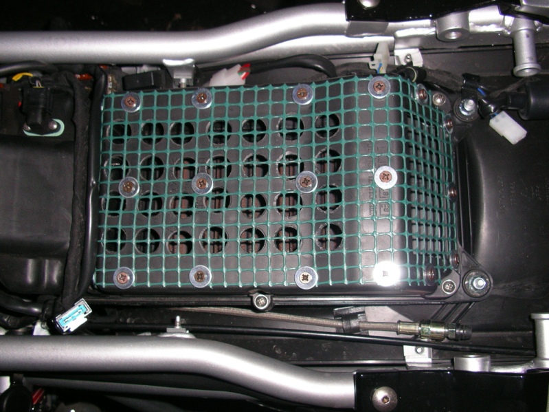

Io avevo provato una configurazione così messa :
Filtro aria SF
Coperchio modificato
Niente cornice
Sonda bosch
Scarico exan
Prima di rimappare non mi piaceva molto l'erogazione... troppo nervosa e "murava" in alto.
Con la mappatura ho avuto dei problemi xkè chi mi seguiva non può più farlo come prima e quindi sono tornato al coperchio originale senza cornice e ultima mappatura originale, lasciando il resto com'è. L'unica differenza è che ora ho zard invece che exan.
Va meglio ma vorrei lavorarci ancora.
Work in progress...
IMGP0940.JPG [ 216.23 KiB | Osservato 5179 volte ]

ma nella gabbia ci sono anche i canarini? :inside :roll
Per dare + benza se vuoi provare una Memjet ......
