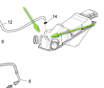

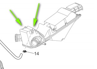

intendi questi...
2008.jpg [ 12.13 KiB | Osservato 8154 volte ]
2009-10-11.jpg [ 17.42 KiB | Osservato 8154 volte ]
 Oggetto del messaggio: Re: Domandona curiosona sull'airbox...
MessaggioInviato: sab 24 nov 2012, 15:44
Messaggi: 1230
Località: Nicolosi (CT)
esattamente, Cris!
il mio airbox è quello della seconda immagine...

Quello di destra guardando da seduto in sella e' per il tubo vapori olio di blow-by, quello a sinistra e' per il tubo che alimenta lo stepper motor

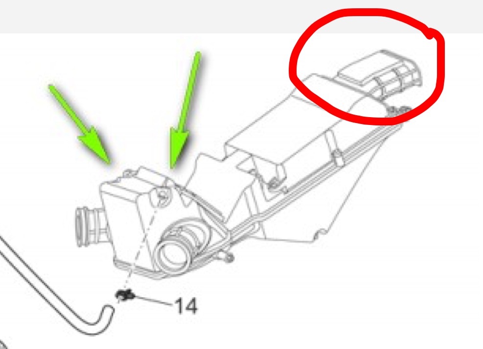

anche io ho una domanda sull' airbox, si può togliete la bocca di aspirazione in gomma? ci sono controindicazioni?
quella cerchiata per capirci, così si recupera lo spazio e ci sta bene bene un kit gonfia e ripara

MessaggioInviato: gio 10 set 2015, 16:01
grazie!
Io sulla 08 lo avevo tolto senza problemi e ci avevo messo una retina, lo spazio recuperato era per la centralina :smoke01 .
Occhio a non tappare la presa aria col gonfia e ripara o altro però.
