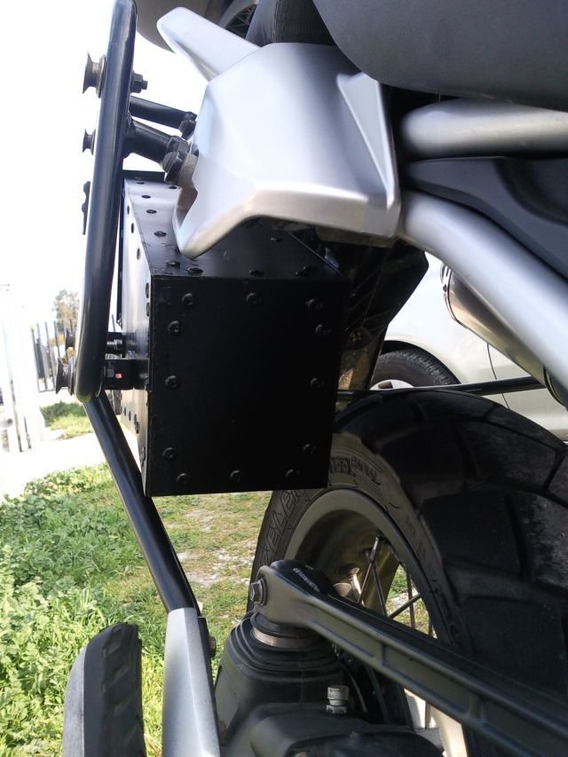

quella che monto io è artigianale ma molto simile a quella postata, in basso è collegata ai due nottolini dell'attacco trax mentre in alto alle due viti delle maniglie. Non ho una foto di dettaglio, da questa si vede più o meno l'ingombro. Il "progetto" non è mio ma di un colelga stelvista che lo aveva prodotto per se stesso ma poi ha ceduto alla mia insistenza e me lo ha ceduto : Chessygrin : .
Quella foto è stata fatta negli ultimi giorni del viaggio ed aveva avuto un cedimento in alcuni rivetti per cui tamponavo alla meglio con nastro americano. Al ritorno l'ho rinforzato con alcune piastre aggiuntive e sostituzione di alcuni rivetti con viteria.
L'escursione del carc va considerata, il mio ha una bella tacca sul fondo prodotta da un bullone sul cardano ma sono convinto che, rimanendo "coperto" dal telaio delle trax la possibilità di arrivare a contatto con il cardano sia un evento assolutamente eccezionale.
ale

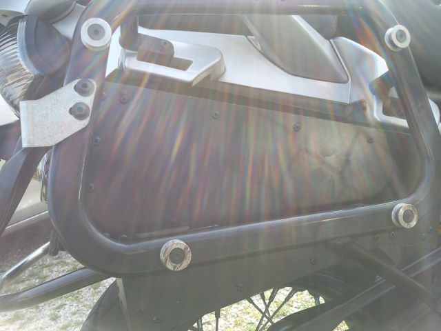

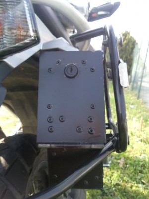

tre foto del porta oggetti, fatte questa mattina con telefono .... quella laterale è poco chiara per il sole frontale.
porta oggetti laterale.jpg [ 60.34 KiB | Osservato 4962 volte ]
porta oggetti posteriore.jpg [ 82.29 KiB | Osservato 4962 volte ]
porta oggetti anteriore.jpg [ 107.95 KiB | Osservato 4962 volte ]
