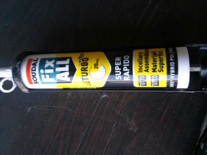

...Grazie Superciuk, la colla è del semplice bostik o qualcos'altro ? Sai...sono curioso...
 Oggetto del messaggio: Re: Miniguida per nipples che perdono
MessaggioInviato: ven 25 mar 2016, 17:10
Messaggi: 1258
Località: Sabina (Ri)
CAM01330.jpg [ 112.52 KiB | Osservato 5366 volte ]
