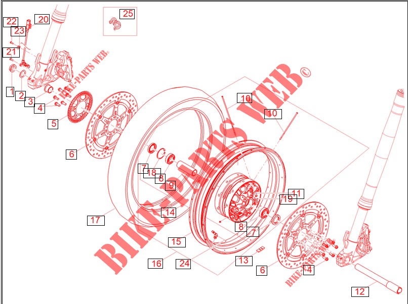

Ciao , tralasciando che il disco è flottante quindi si muove per forza di cose , potrebbero anche essere che hai alla frutta i nottolini del disco , la ruota fonica non va cambiata , il ricambio brembo è diretto per guzzi v85tt 2019 , il ricambio orginale ha codice
883688 per tutte le annate, quindi chi ti cambierà i dischi rimonterà la ruota fonica sul disco nuovo come da esploso allegato
Immagine 2023-08-09 092233.jpg [ 119.18 KiB | Osservato 1189 volte ]
