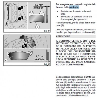

Carissimi...
Sono giunto alla soglia degli 8500 km e vorrei stare attento allo stato di usura delle pastiglie freni... Come si fa a vedere? Ho avuto modo di constatare che non è una operazione "immediata" o almeno io non so come fare....
Se mi postate qlc fotina sarei più contento..
Mille grazie...

Al tagliando degli 11.000, Ube mi ha detto che le mie erano a metà ...
Comunque basta guardarle, visto che hanno l'indicatore di usura.
Fino a che si vede il taglio centrale ce n'è, dopo vanno sostituite.
Il manuale d'istruzioni mi sembra molto chiaro.

Ciao Carlito!!!
Guarda la foto allegata...è la pagina del manuale d'uso. Ti puo essere utile!!
