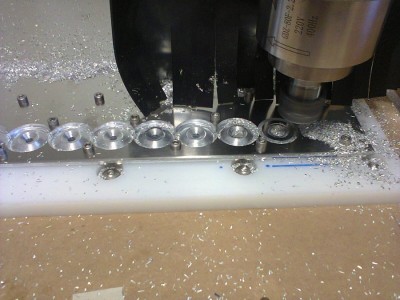

Davvero sono di plastica???
Allora le hanno cambiate per risparmiare qualcosa. Perché sulle primissime versioni io le ricordo di alluminio/metallo... può essere?
Io le freso abitualmente delle rondelle coniche per il porta-navigatore Ramper x la V85TT che vendo tramite lo webshop.
Però sono prive del "gambo" che si va ad infilare nelle boccole di gomma. Nel mio caso il gambo dà fastidio perché col porta-navigatore montato i fori sul parabrezza si disallineano di quella 'nticchia che rende difficoltoso farci passare la vite ed avvitarla nella filettatura della struttura portante.
Aspetto che cerco una foto...
Photo1466_small.jpg [ 130.27 KiB | Osservato 2019 volte ]
Se interessano ne posso fresare alcune extra. Però le posso far anodizzare solo di colore nero.

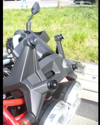

Comunque "la struttura portante" rimane questa nella foto sotto, giusto? :byee
Magari, quando ti capita, una fotina della tua rondella e del "buco" in cui si infila sarebbero gradite. Questa faccenda delle rondelle di plastica mi ha sorpreso.
Selection_8234.jpg [ 62.44 KiB | Osservato 1994 volte ]

Cambiate 15 giorni fa: sulla mia 2009 sono argentate in plastica. Ora sono nere, sempre in plastica. Per quella che è la fattura costano uno sproposito, ma non avendo manualità, pago e taccio.
