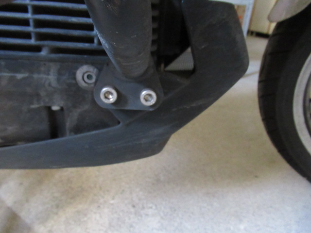

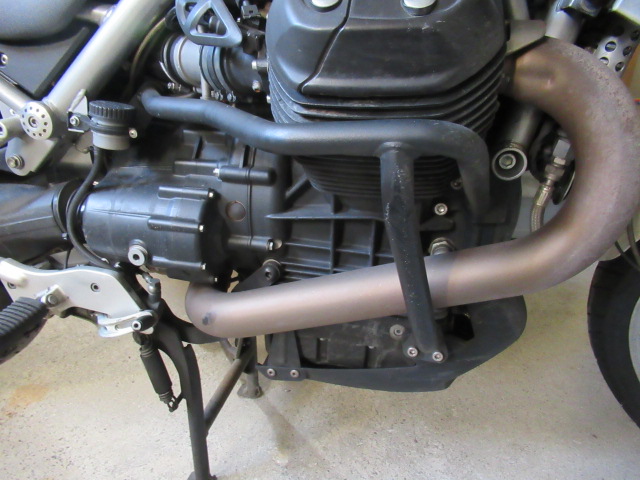

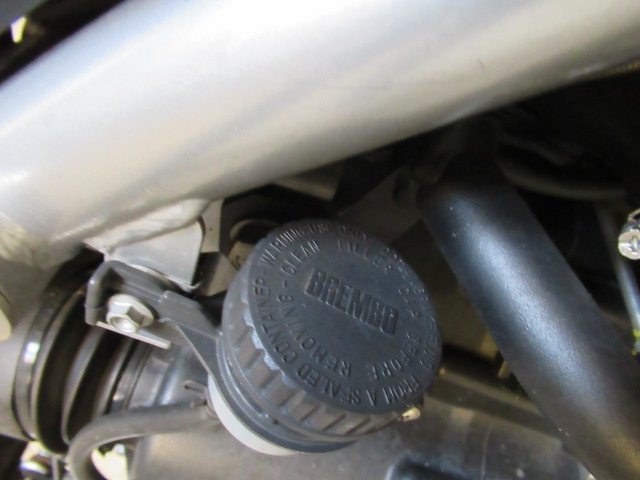

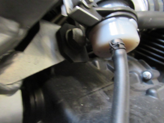

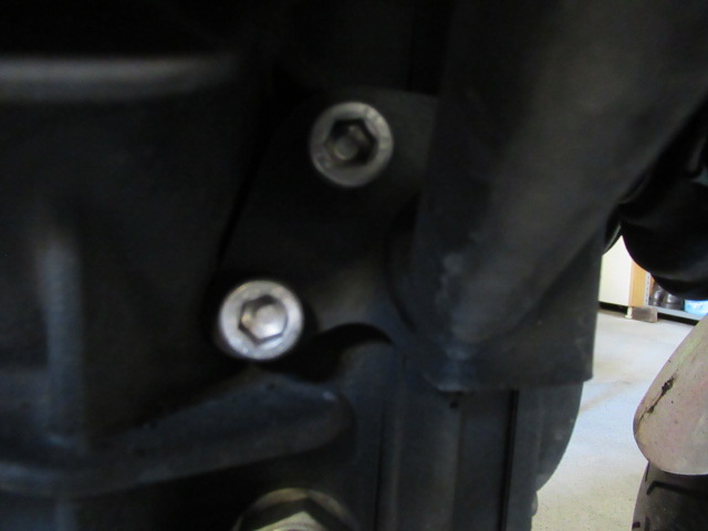

MessaggioInviato: sab 28 dic 2019, 11:21
Messaggi: 1169
Prova a vedere se ti possono essere utili queste foto, il paramotore e di una stelvio 2011 serba grosso però.
IMG_5474.JPG [ 79.9 KiB | Osservato 6151 volte ]
IMG_5472.JPG [ 93.54 KiB | Osservato 6151 volte ]
IMG_5471.JPG [ 97.93 KiB | Osservato 6151 volte ]
IMG_5470.JPG [ 101.41 KiB | Osservato 6151 volte ]
IMG_5476.JPG [ 133.14 KiB | Osservato 6151 volte ]

I punti d'attacco sono gli stessi anche sulla mia Stelvio col serbatoio piccolo del 2010.
