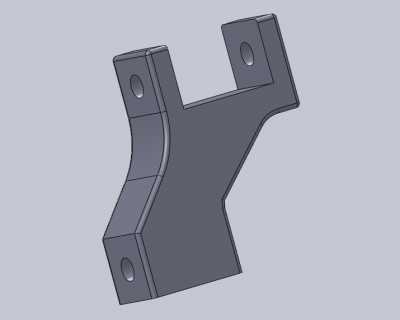

ciao a tutti!! ho creato il disegno pedane passeggero rialzate per guzzi Stelvio, fino ad ora avevo pedane rialzate fisse, sempre fatte da me,ma essendo fisse sono pericolose e scomode, essendo diversamente alti sia io che zavorrina era necessario avere l'appoggio + alto per lei (55 mm) adesso almeno sta' comoda e si stanca meno. se vi piace vi mando il file per costruirle (file di solidworks) ovviamente da fare in cnc. ovviamente le pedivelle sono sempre quelle originali montate prima :smoke03

Ben fatto... ma forse devi ridurre il raggio esterno in modo che il foro non vi insista, o il bullone o il segher del perno non potrà far battuta :ansia

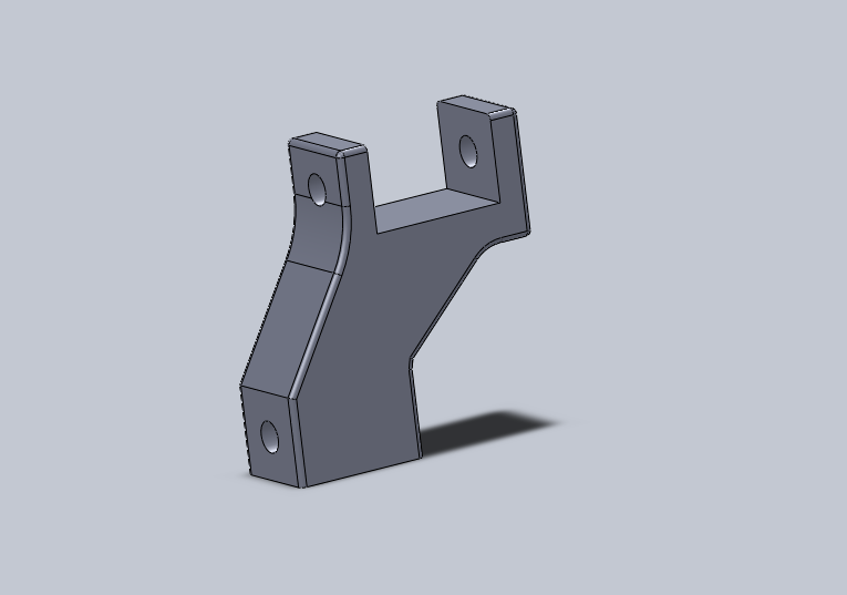

vedo che hai occhio grazie falco provvedo subito, grazie!! dici che serviranno a qualcuno?

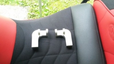

all'inizio stagione ho realizzato dal pieno queste riduzioni, appoggio piu' alto di 50 mm, compatibili al montaggio delle pedivelle originali. a chi fosse interessato invio il file per la costruzione c.n.c gratis ovviamente.

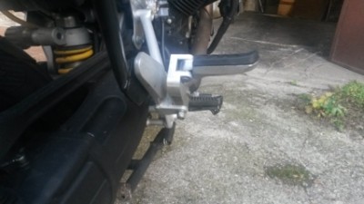

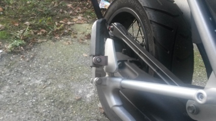

ho fatto delle foto, provo a postarle se riesco.
questo e' il risultato delle mie fatiche spero vi piacciano :smoke01
