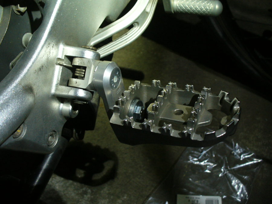

Ho recentemente scoperto che il foro esagonale sulle pedane SW-Motech calza perfettamente sul perno dei braccetti della tedesca MFW.
In pochi minuti ho effettuato il montaggio, ed ora mi ritrovo le SW-Motech più basse di 30 mm. :ballo
Il necessario per il montaggio sono:
1. le pedane SW-motech
2. gli attacchi della MFW della serie "Vario system"
3. i braccetti della MFW della serie "Vario system"
4. quattro rondelle robuste per vite M12, misura DIN 125
5. due rondelle più piccole, sempre robuste, per vite M6, misura DIN 125
6. due viti in acciaio di buona qualità, M6x16
In ogni caso, le rondelle più grandi devono avere uno spessore minimo di 2mm.
Le istruzioni le trovate qui http://www.razyboard.com/system/morethr ... go_5010303
(Notare che due rondelle piccole M6 non le ho trovate, sicché ho duvuto ripiegare su due rondelle sovrapposte da carrozziere come soluzione provvisoria.)

Ma il freno posteriore?non lo usi? Chiedo perché lo trovo troppo alto anche con le pedane di serie..
 Oggetto del messaggio: Re: Come ribassare le pedane SW-Motech
MessaggioInviato: lun 6 ago 2018, 8:52
Ma infatti, se guardi alle foto sul link che ho postato (passi 2 e 5), ti accorgerai che l'ho ribassato pesantemente grazie ad un braccetto acquistato negli Stati Uniti presso Knight Design.

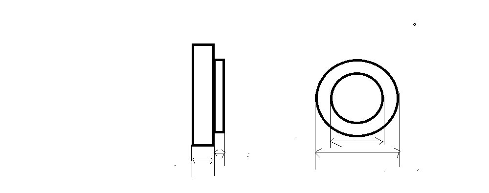

se vuoi ti faccio, al posto di una rondella grande e due piccole una bella boccolina in acciaio inox, mandami misure esatte con uno schizzo.

Ciao Daniele,
ti ringrazio per la tua offerta. Sicuramente la tua sarebbe una soluzione più "elegante" e fatta bene.
Al momento mi trovo in Italia (Roma) ed ho delle difficoltà a scroccare un collegamento internet affidabile. Appena torno a Monaco (2 oppure 3 Settembre) ti faccio un disegno con le misure.

basta che riempi il disegno sopra
