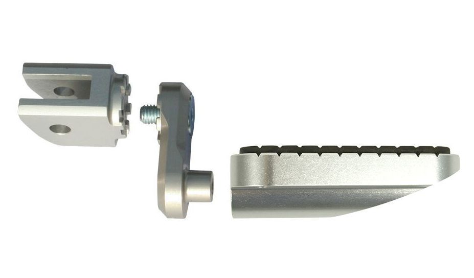

Una ditta tedesca produce delle pedane in alluminio veramente ribassate e regolabili per alcuni modelli Guzzi. Tuttavia, mi hanno risposto che non sanno se l'attacco va bene anche per la Stelvio.
Qua sotto il catalogo che mi hanno mandato. Qualcuno sa se le pedane-guidatore per la Norge 1200 hanno gli stessi attachi della Stelvio? A me pare di si, ma non ne sono tanto sicuro.
Qualcuno è in grado di darmi lumi?

Qui sotto il pezzo in questione:

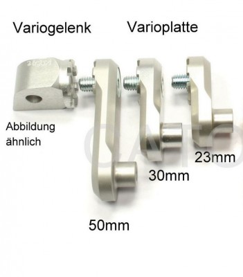

Sono pedane interessanti in quanto ci si può abbinare un braccetto di 23/30/50 mm che ribassa il poggiapiedi. Inoltre lo stesso può essere ruotato in diverse angolazioni e poi fissato all'attacco (mi pare a passi di 30 gradi).

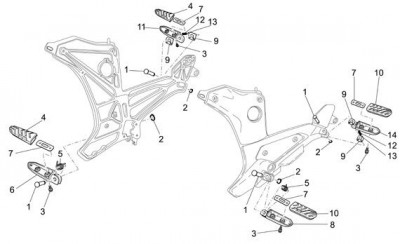

Credo che si possa fare...
[Senzanome].jpg [ 32.06 KiB | Osservato 5095 volte ]
[Senzanome1].jpg [ 38.13 KiB | Osservato 5095 volte ]

A me sembra che gli attacchi siano gli stessi.... mumble mumble...

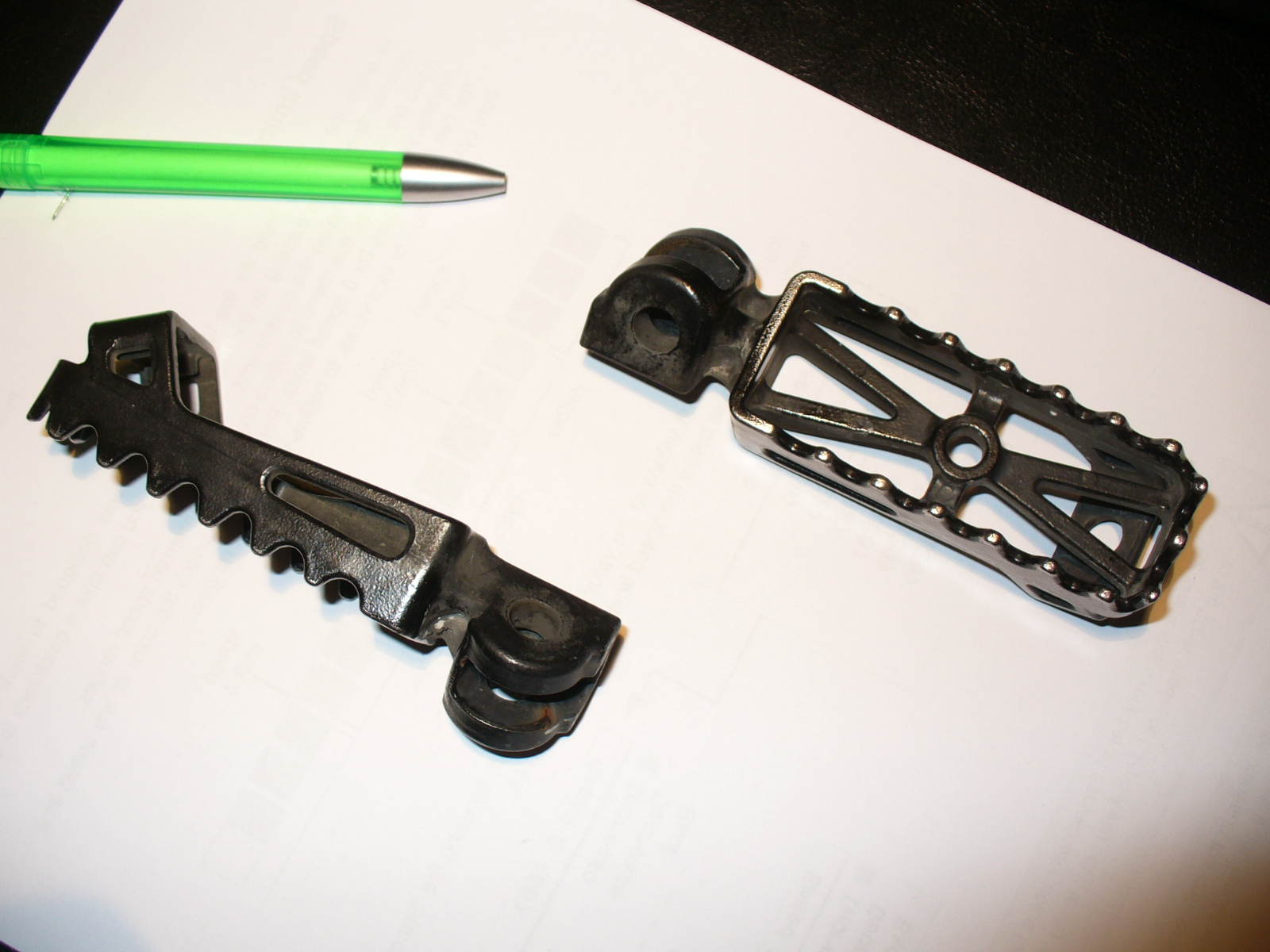

Forse potrei controllare i codici dei pezzi di ricambio sul sito di Stein-Dinse. Ma il secondo disegno si riferisce alla prima versione della Stelvio, giusto? Perché la mia (2010) ha le pedane originali diverse (almeno mi sembra di ricordare così). Hanno una dentatura pronunciata una volta tolto il gommino.
Dovrei averle in una scatola nell'armadio, vado a controllare.

Ho rovistato tutto l'armadio ma le ho trovate. Ecco le mie originali col gommino tolto (Stevio del 2010 con ruote a raggi e 180 al posteriore):

Il secondo disegno è quindi quello di una 2007/2008/2009, giusto?
Ultima modifica di frenostanco il ven 3 mar 2017, 1:34, modificato 1 volta in totale.
 Oggetto del messaggio: Re: Ancora sulle pedane ribassate
MessaggioInviato: ven 3 mar 2017, 1:30
2009 !
(uguale alla 2008)
MessaggioInviato: ven 3 mar 2017, 1:33
Cambia "il pedalino" ma il suo alloggio è uguale.
Per intenderci i pezzi 1 e 2 nella tavola sono uguali nei vari modelli anche dopo il 2008

MessaggioInviato: ven 3 mar 2017, 23:30
Cliccando sui disegni di Stein-Dinse, per quanto riguarda la pedana guidatore, ottengo lo stesso numero di ricambio per:
la Stelvio 2008,
la Stelvio 2009-in-poi,
la Norge 1200 IE.
Ovvero:
ricambio AP8145035 - "pedana guidatore Griso sinistra" - 30,87 Euro
Quindi direi che non ci sono più dubbi, le pedane regolabili della tedesca MFW (vedi https://www.mfw-wolf.de/) si possono montare sulla Stelvio al 99,99%.
Io procedo con l'acquisto. Devo solo decidere tra il braccio da 23 mm o quello da 30.

Dimenticavo, come pedana mi hanno detto che si può montare la "Multi-grip" che vedete sotto. Mi hanno confermato che il gommino si può togliere svitando tre viti.

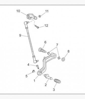

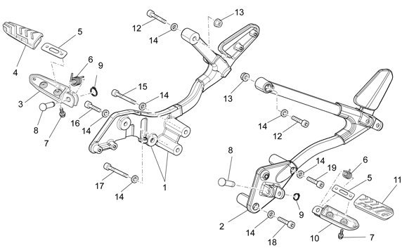

Domanda idiota: ma agendo sui controdadi della barra filettata numero 9 in figura si può regolare l'inclinazione della leva del cambio, e quindi la posizione del perno 2 rispetto al dorso del piede, giusto?
Selection_119.jpg [ 16.6 KiB | Osservato 5048 volte ]
MessaggioInviato: sab 4 mar 2017, 8:28
Messaggi: 458
Località: castelli calepio bg
Si, esatto. La stessa regolazione la puoi fare anche con la leva del freno la cui astina è più corta e messa in orizzontale. L'ho scoperto adesso, dopo che sono stato lì a fare l'appoggio più alto :m Poco male, almeno adesso ha i dentelli per il grip.

Prendi quelle con la staffa da 30.
Da sapere che inevitabilmente ti ritroverai anche con le gambe un pelo più allargate e i piedi un po' più in fuori.

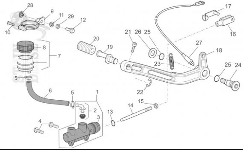

Magari! Il pedale del freno ha una molletta che la tiene in posizione,se agisci sull'astina non fai altro che allungare la corsa del pedale prima di iniziare a frenare..

Si, stavo pensando proprio a quella da 30mm. Per 23mm non ne vale la pena visto che poi la pedana "Multigrip" rialza il piano di battuta di almeno 10mm rispetto alla posizione del perno.
Urka, che fregatura! Intendi la molla Nr. 23 nel disegno sotto?
Selection_124.jpg [ 41.33 KiB | Osservato 4956 volte ]
Ma quindi quella molla tenderebbe a tenere sempre la leva del freno sollevata verso l'alto???
Ho appena chiuso il garage! Domani controllo, visto che ho la moto sul sollevatore ... piccole manutenzioni ...
Esatto! L'unica regolazione è affidata all'eccentrico sul pedale..
