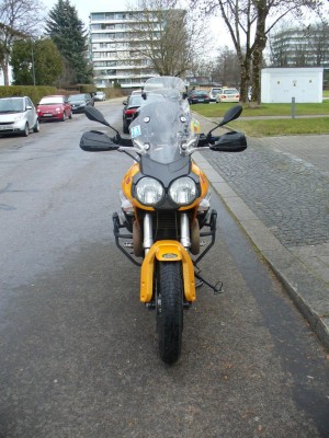

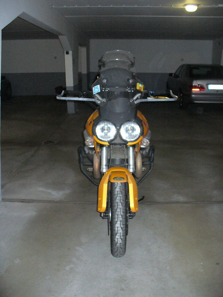

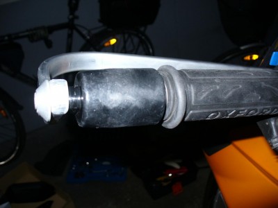

Ho acquistato e montato i paramani venduti da SW-Motech e sono parecchio soddisfatto.
In realtà il kit è di Barkbuster, solo i paramani in plastica sono rimarchiati con la scritta "SW Motech". Il tutto è 100% made in Australia.
Vantaggi:
- sicurezza
- possibilità di inclinare finalmente le leve in modo consistente
- possibilità di montare diverse plastiche (passate e future)
- i paramani non urtano più il parabrezza a manubrio completamente sterzato*
- possibilità di ruotare leggermente in avanti il manubrio guadagnando 3-4 cm in altezza delle manopole
Svantaggi:
- la barra di colore alluminio non è il massimo, sarebbe stata meglio nera (più discreta)
- la barra che corre lungo il manubrio sarebbe potuto essere un pochino più aderente al medesimo
Di seguito le foto del risultato finale.

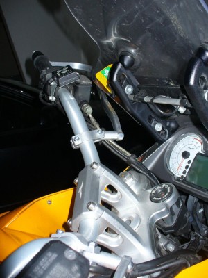

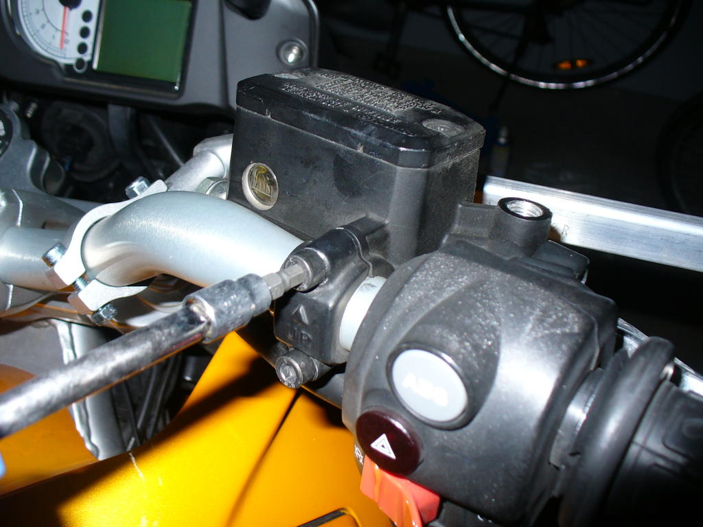

MONTAGGIO

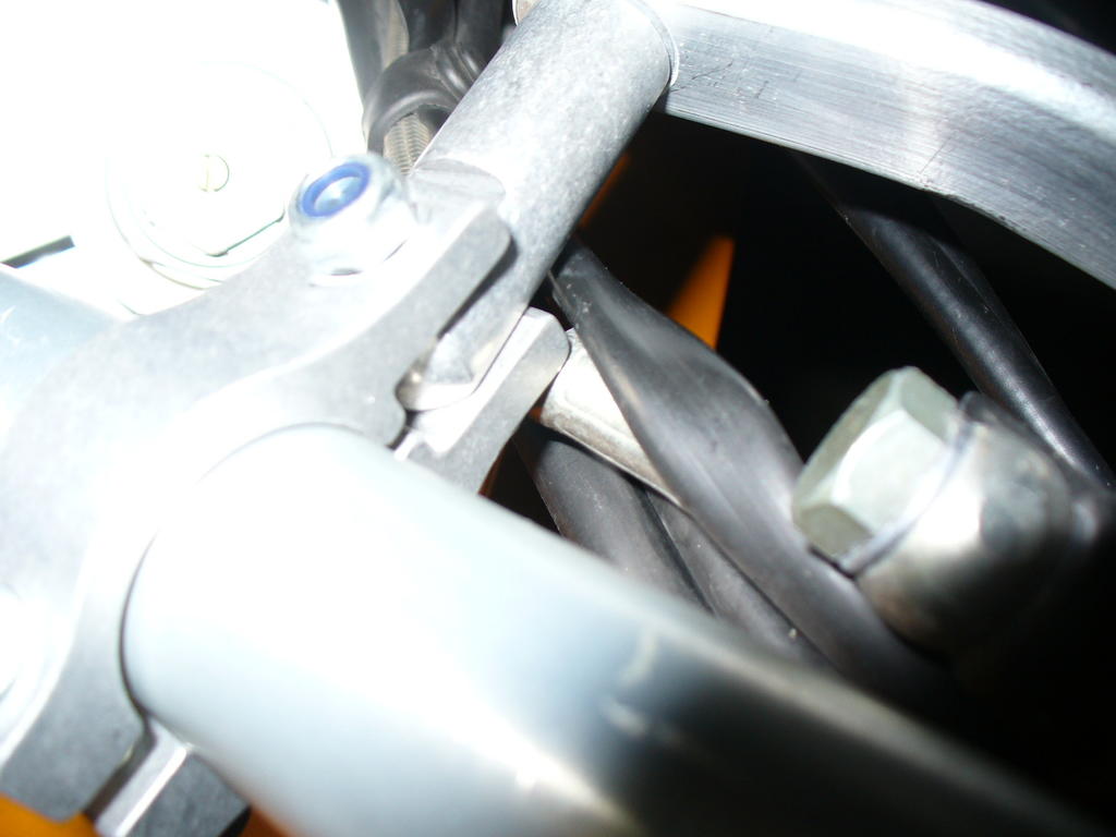

Il problema: dopo aver ruotato leggermente in avanti il manubrio le manopole vanno ad urtare il parabrezza (anche in posizione più alta) e lo rovinano (specialmente quello dx).
La causa principale (ma non l'unica) è la cover di plastica che copre i serbatoi olio freno e frizione.
P1030689_1.JPG [ 111.65 KiB | Osservato 4756 volte ]
(Notare il nastro che sono stato costretto a metter per protezione)

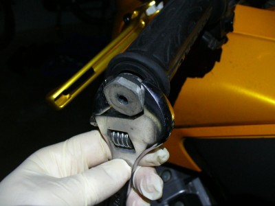

Le manopole si possono montare con il kit fornito nella confezione, ma io ho preferio montarle sugli attacchi originali (e c'é un motivo).
Telegraficamente:
Smontare gli specchietti, svitare la vite M6 con una chiave a brugola, togliere il paramani e svitare il bullone di fissaggio con una chiave inglese.

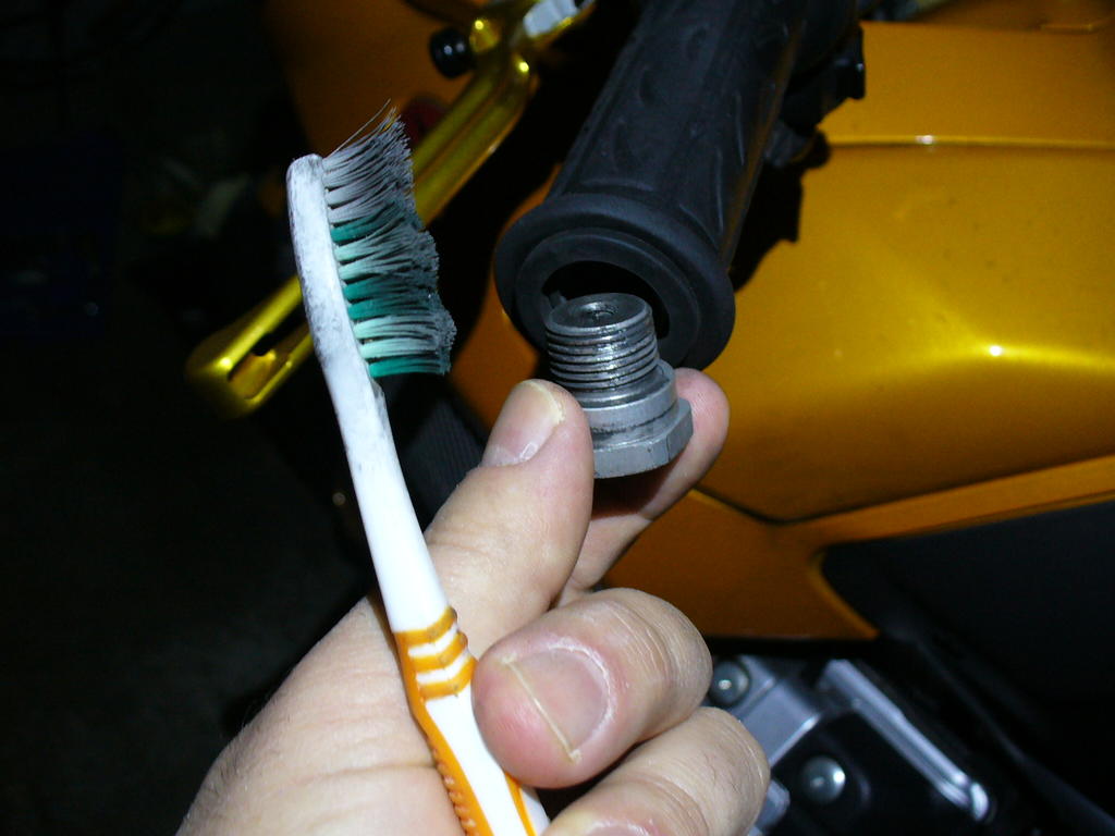

Pulire la copiosa polvere di alluminio (?) che si annida sull'avvitatura al manubrio e cospargerla con un pò di grasso (non olio!).
Pulire anche il bullone di fissaggio.

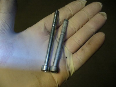

Andate da Obi et simili ed acquistate una vite M6 lunga 8 centimetri (M6x8), sostituirà quella originale Guzzi. La vite originale Guzzi potrebbe anche andare bene ma entra poco nella filettatura con il nuovo paramani (circa 0,5-0,6 cm), quindi è meglio andare sul sicuro:
P1030707_1.JPG [ 89.98 KiB | Osservato 4722 volte ]
(A sx la nuova vite da 8cm, a dx la vite originale da 7 cm)

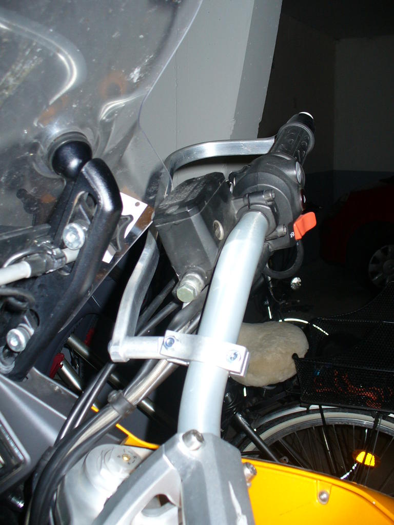

Non stringete a morte ma lasciate la barra penzolante ed appoggiatela sulla carenatura. Montate quindi i morsetti che fisseranno l'altra estremità della barra. Il foglietto di istruzioni allegato al kit è esauriente e quindi non mi dilungherò su questo aspetto.
Una volta montato il morsetto (senza stringere basta far mordere appena i bulloncini autobloccanti) lo lascerete scorrere lungo il manubrio fino a quando non si allineerà col foro all'estremita della barra.
Questa volta stringete il bullone di fissaggio barra-morsetto in modo deciso in modo che la barra sia fissata saldamento al morsetto ma quest'ultimo sia ancora lasco rispetto al tubo del manubrio.
A questo punto:

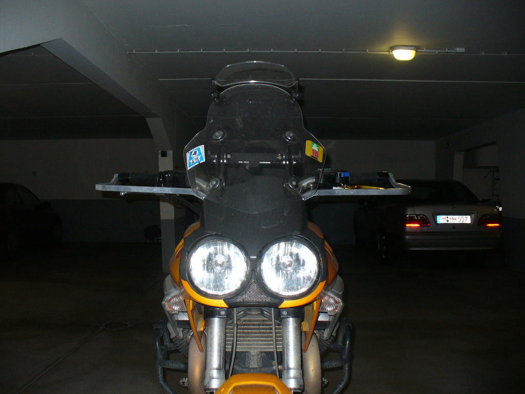

- tirate giù il parabrezza nella posizione più bassa (quella col maggiore ingombro)
- ruotate tutto il manubrio (con la moto sul cavalletto centrale)
- posizionate la barra con la mano in modo che sfiori il parabrezza ma non lo tocchi.
A questo punto mentre con una mano tenete la barra in posizione con l'altra serrate la vite a brugola all'estremità del manubrio e fissando così la barra in osizione.
Poi stringete e serrate il morsetto al manubrio.
Ripetete le operazioni fatte qui per l'altro lato della moto.

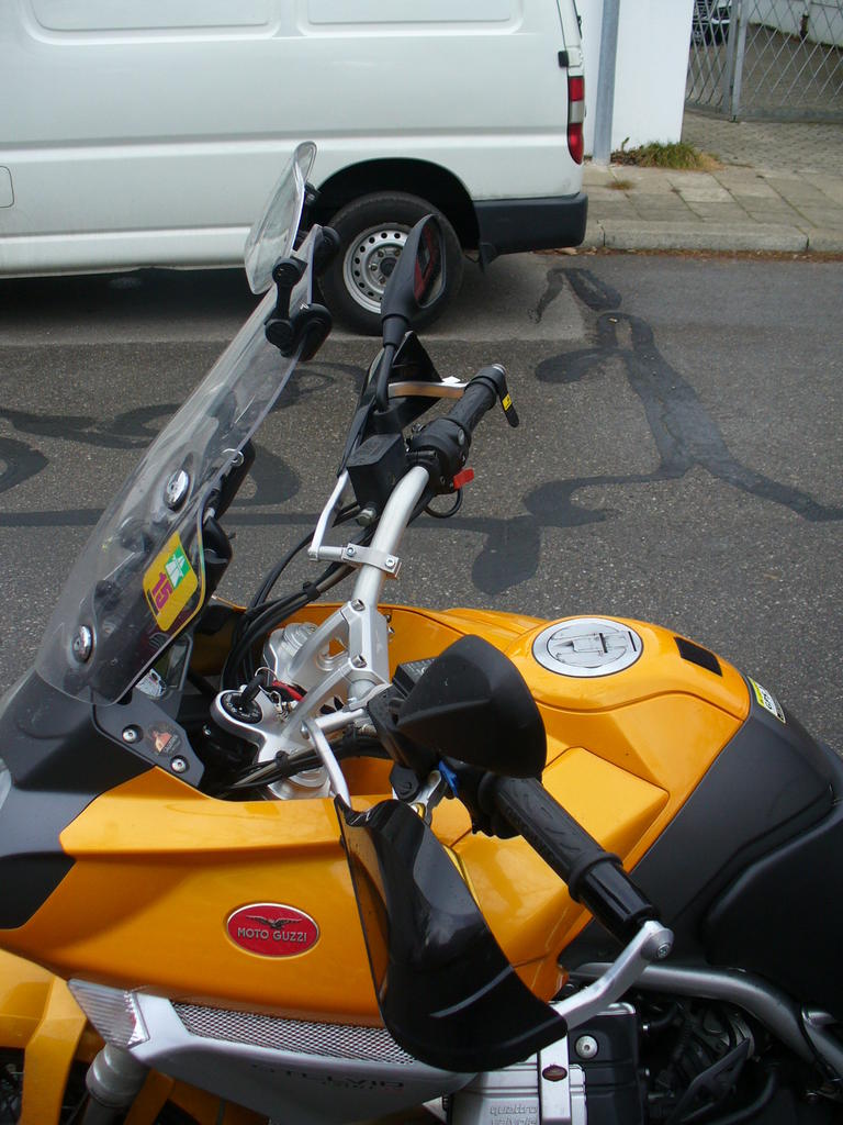

(Lato sx, manubrio ruotato e barra che sfiora il parabrezza)
P1030715_1.JPG [ 135.49 KiB | Osservato 4720 volte ]
(lato dx)
P1030714_1.JPG [ 120.6 KiB | Osservato 4720 volte ]
Ultima modifica di frenostanco il ven 18 dic 2015, 0:51, modificato 2 volte in totale.

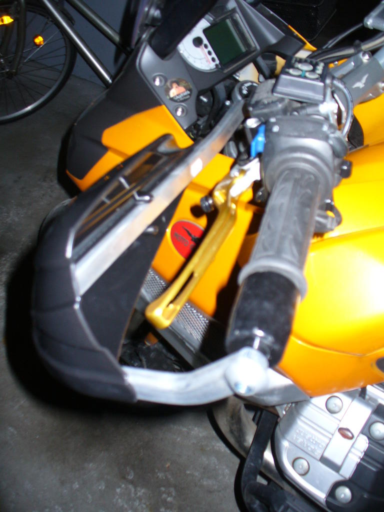

 Oggetto del messaggio: Re: Paramani SW-Motech / Barkbuster
MessaggioInviato: gio 17 dic 2015, 23:41
Probabilmente vi ritroverete a forzare un pò per ruotare la barra nella posizione voluta. Nel 99% dei casi il problema è il morsetto che va a toccare l'innesto del tubo olio freno/frizione:
P1030709_1.JPG [ 82.29 KiB | Osservato 4717 volte ]
Non perdeteci tempo, allentate di un giro e mezzo le viti che reggono il gruppo pompa-leva ed abbassatele, tanto è un'operazione che farete comunque. E' veramente da sciocchi tenere le leve poco inclinate verso il basso. E' il modo più sicuro per guadagnarsi una tendinite, abbassate quindi quelle maledette leve e mi ringrazierete. Sopratutto farete anche meno sforzo durante l'uso. Garantito.
P1030710_1.JPG [ 121.15 KiB | Osservato 4717 volte ]
(allentare e ruotare un pò verso il basso)

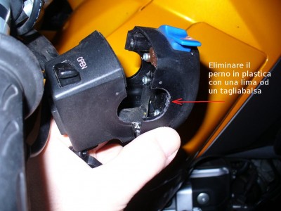

Smontate il blocchetto dei comandi elettrici. E' tenuto da due semplici viti infilate dal basso verso l'altro. Tolte le viti si aprirà in due come un consiglio regionale visitato dalla Gdf.
Noterete che la prudente Guzzi ha equipaggiato la parte superiore del blocchetto di un perno che si infila in un forellino sul manubrio impedendogli di ruotare. Si tratta di una precauzione maniacale a mio avviso. Stringendo le due sole viti si ottiene una forza sufficiente a tenerlo fermo a meno di non prenderlo a calci con gli anfibi da militare.
Eliminate quindi il pernetto di plastica tagliandolo o, meglio, limandolo con una limetta.
P1030725_1.JPG [ 135.52 KiB | Osservato 4681 volte ]
(il perno già eliminato)

Freno, complimenti per le spiegazioni ma il risultato finale esteticamente è inguardabile.
MessaggioInviato: ven 18 dic 2015, 9:45
Tralasciando il lato estetico che è soggettivo, per quello pratico.... l'originale fa il suo sporco lavoro più che egregiamente.
