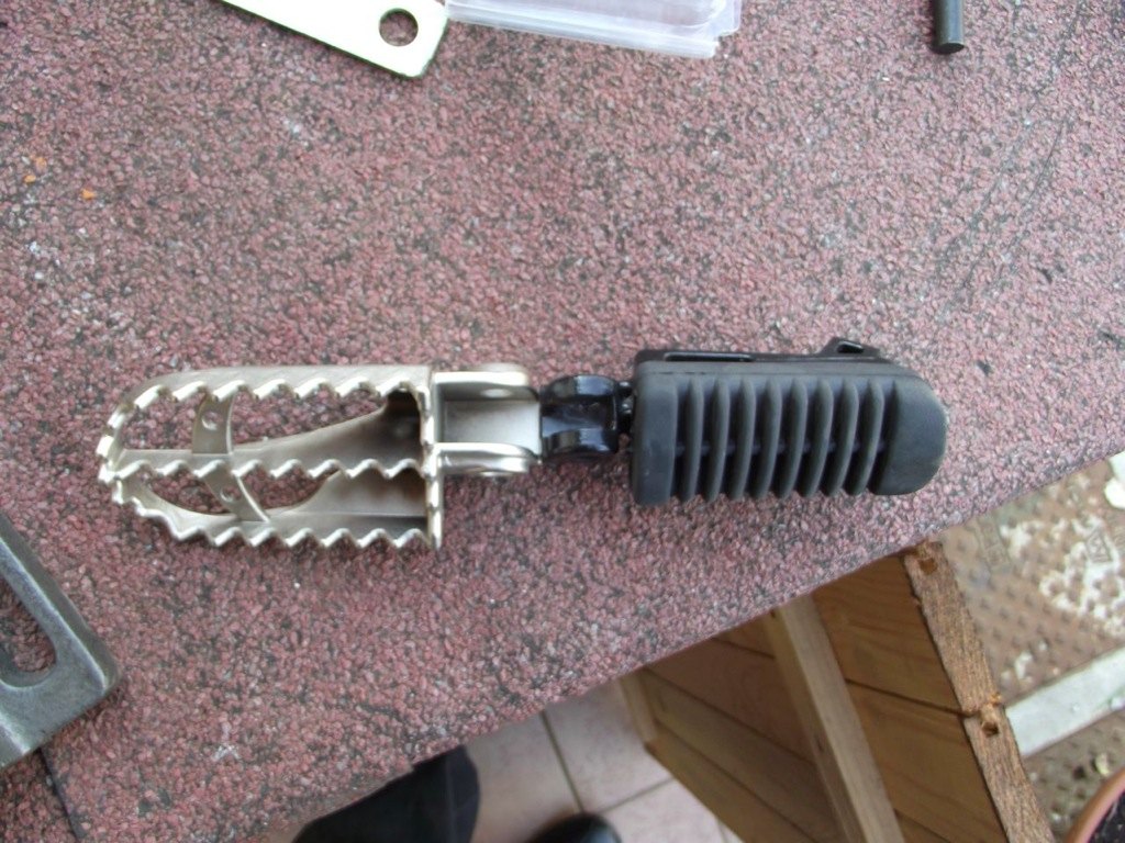

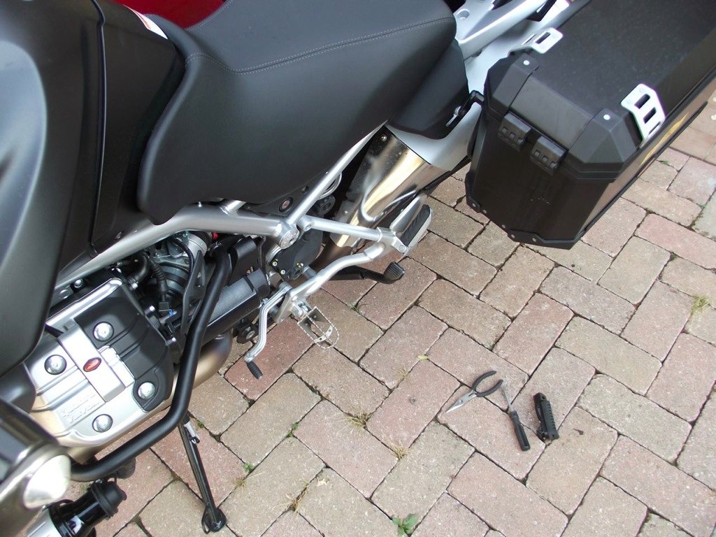

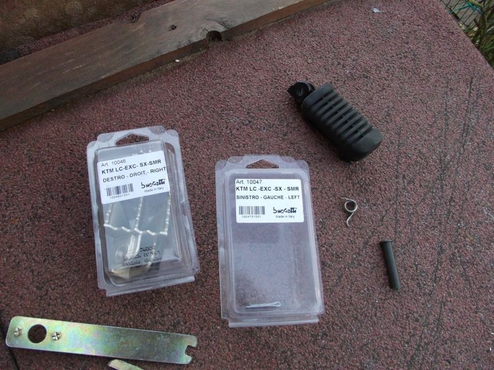

Ho ricomprato le stesse pedane che montai sul Transalp. Sono Buzzetti e specifiche per KTM LC ma si adattano alla perfezione alla nostra Stelviona. Buona la qualità ad un costo di 40 euro la coppia. Unico particolare, necessitano di una limatina ai lati.
Le pedane infatti sono un po più larghe delle originali e per farle entrare nella sede vanno limate. Io col frullino, per entrambe le pedane, ho impiegato 5 minuti totali.

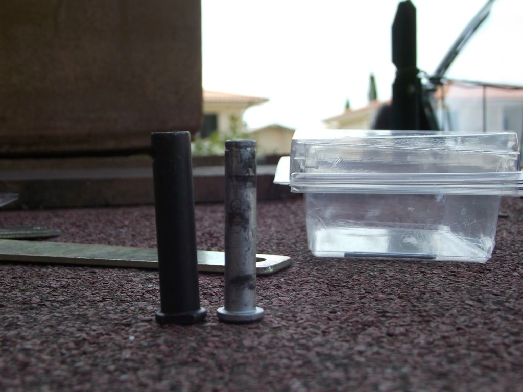

Anche i perni sono diversi. Quello Buzzetti ha un diametro maggiore e bisognerebbe trapanare le sedi originali per farceli entrare. Io ho lasciato gli originali e posso garantire che vanno più che bene.

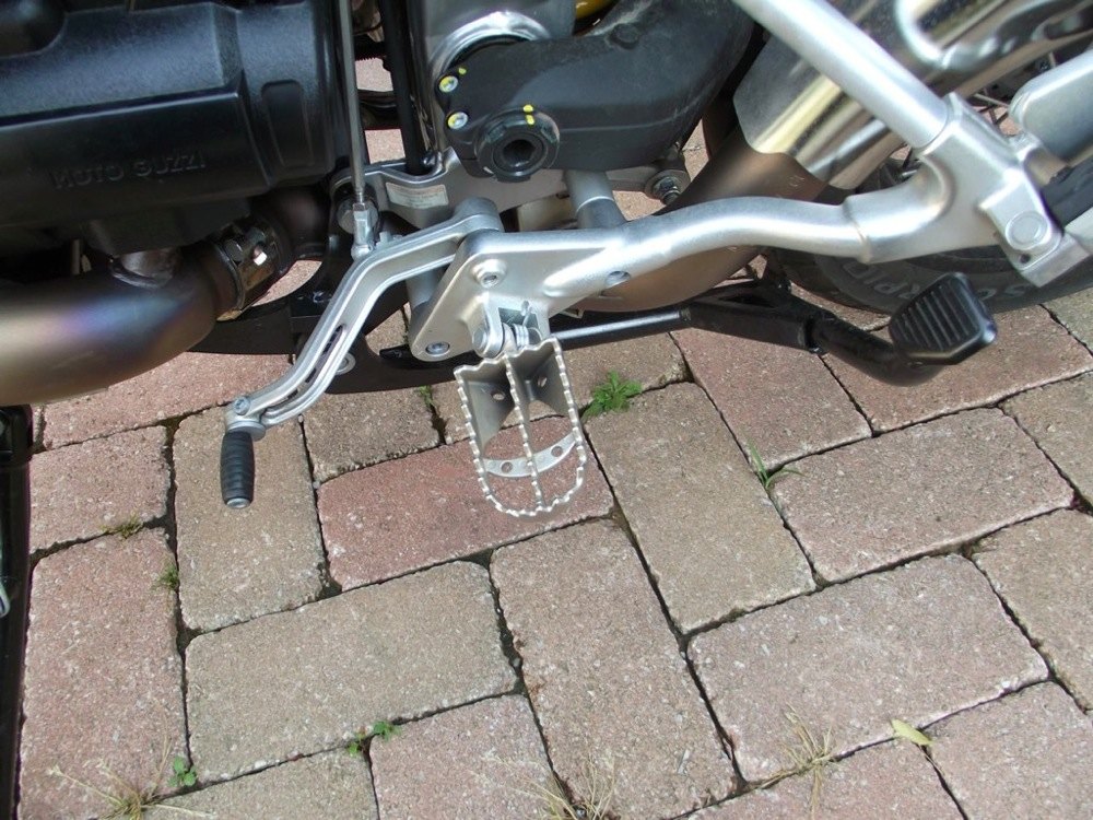

Il risultato finale è eccellente e vi assicuro che le pedane oltre a garantire una migliore aderenza alla suola hanno anche una superficie di appoggio più ampia a tutto vantaggio del comfort.
E' stato necessario anche un piccolo riposizionamento delle pedaline sia del freno posteriore che del cambio marcia.
