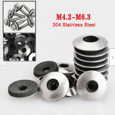

Anche io ho usato una soluzione simile contro le vibrazioni. Però esternamente ho applicato delle "Dichtungscheiben", ovvero delle rondelle in acciaio con un rivestimento in gomma.
La gomma sintetica migliore è quella EPDM (temperatura d'utilizzo: -60°, +160°).
Belle ....se ti avanzano mandale pure!! :roll

Su ebay tedesco con 6 Euro prendi 100 pezzi.
