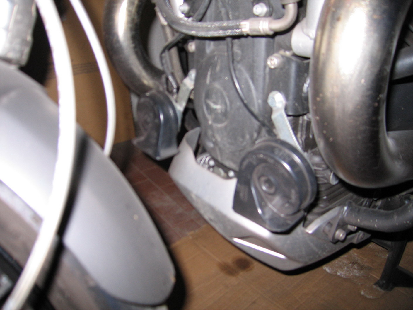

MessaggioInviato: mar 18 ott 2011, 20:50
Messaggi: 461
Località: Siziano
ecco le mie trombette :smoke01
IMG_9447piccola.jpg [ 265.97 KiB | Osservato 7038 volte ]
