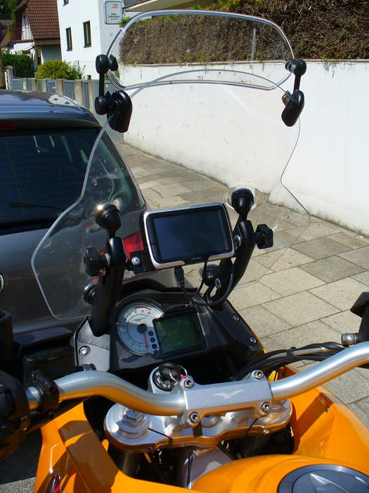

Diciamo che la base di partenza è stata la soluzione del grande VMax; ovvero l'idea di installare un semplice tubo d'alluminio fra le due aste di supporto del parabrezza. La soluzione è ampiamente illustrata e discussa qua:
(guardate la 4a e la 5a foto)
https://www.guzzistelvio.net/sito/forum/viewtopic.php?f=12&t=3611
Solo che Vmax (non ho capito bene come) ha fatto la filettatura ( :shock: ) ad entrambe le estremità del tubo per poterlo stringere con i due bulloni e rondelle ai lati.
Io ho trovato una soluzione più "da pigri". Aspettate che cerco una fotina se non l'ho cancellata...

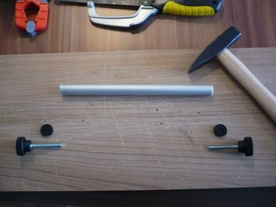

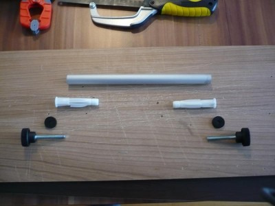

Ecco le fotine per la "creazione" del supporto orizzontale senza bisogno di filettare nulla!
Queste sono vecchie foto del primo tentativo che ho fatto usando il materiale che avevo in casa (poi ho scoperto che il tubo era di sezione troppo grossa e non riuscivo ad inserirlo fra le aste). Quindi sono montato in moto, sono andato da obi, ed ho comprato un tubo di sezione più piccola (4,50 euro), le rondelle (5 centesimi) ed i bulloni lunghi (20 centesimi) e... il trucco! Degli stop ad espansione di quelli per i muri (20 centesimi la coppia):
Con un seghetto qualsiasi è facile tagliare l'alluminio che è molto tenero, magari poi con una limetta è d'uopo eliminare le sbavature:
P1050370_1.JPG [ 71.15 KiB | Osservato 4990 volte ]
con un martello si inseriscono gli stop (che dovete comprare di un tipo che abbia un minimo di bordo che rimane fuori in modo da non graffiare il metallo delle aste del parabrezza una volta montato)
P1050372_1.JPG [ 64.47 KiB | Osservato 4990 volte ]
Alla fine, la genialata: avvitando il bullone (in questo caso sono delle manopoline per le sedie) questi penetra nello stop, lo espande e lo fissa in modo robusto. Nessuna necessità di filettare.
P1050374_1.JPG [ 51.41 KiB | Osservato 4990 volte ]
Poi magari scendo in garage e faccio qualche fotina del risultato finale. Abbiate pazienza :byee

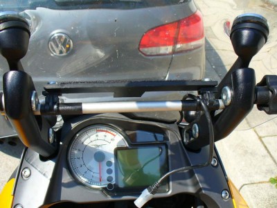

Ecco un pò di fotine della mia soluzione "rustica".
Ecco come si presenta il traversino d'alluminio nudo e crudo. Ignorate per il momento le due striscie di nastro isolante.
Il tubicino d'alluminio deve essere esattamente di 1 cm di diametro massimo per entrare perfettamente tra le scanalature del supporto parabrezza:

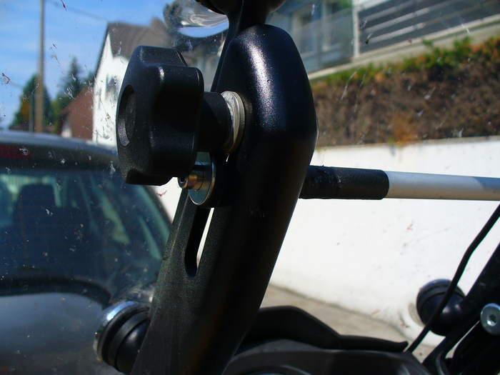

Ecco qua il montaggio del supporto al traversino.
I morsetti plastici sono fantastici; infatti, basta una decisa pressione ed agguantano il traversino con uno schiocco secco ben udibile (snap!). A quel punto siete a posto, ci vuole una cannonata per smuovere la basetta di plastica dal traversino. Se il vostro GPS è parecchio pesante (come il mio) io consiglio di interporre un giro (non di più) di nastro isolante fra i morsetti e l'alluminio. Infatti l'alluminio è molto liscio ed i morsetti possono avere problemi di presa e possono ruotare sotto il peso del gps (dopo parecchie centinaia di chilometri di vibrazioni):
04.JPG [ 79.07 KiB | Osservato 4936 volte ]

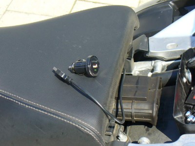

Tutto quello che vi serve è un cavo USB che va dal supporto parabrezza fino al vano con la presa accendisigari. Poi naturalmente, occorre un adattatore che abbassi la tensione da 12 a 6 volt. La lunghezza ideale del cavo è 2,5 metri, però io ho trovato solo cavi lunghi 2 oppure 3 metri. A malincuore ho dovuto scegliere quest'ultima lunghezza raggomitolando il cavo in eccedenza:
06.JPG [ 74.36 KiB | Osservato 4936 volte ]

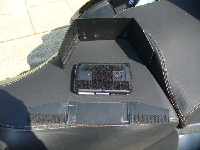

A questo punto, ecco la star della vicenda: il navigatore (e le alette parasole auto-costruite).
Come vedete, il navigatore è abbondantemente "velcrato" sul retro (usavo una analoga soluzione sulla mia vecchia R850R); ma se guardate con più attenzione vedrete che ha anche due strisce di velcro sui lati. Servono per fissare le alette.
Le alette parasole sono costruite in 3 pezzi, usando una lastrina in polietilene (anche questa per uso auto-modellistico) di solo 1 mm di spessore. Le alette sono unite dal del semplice nastro telato robusto di colore nero, in questo modo si possono ripiegare e mettere in tasca o dove volete, io le metto nello sportellino porta-oggetti della stelvio (in realtà è una soluzione ideata per l'auto, io le mettevo nel cassetto portaoggetti). Come vedete, il tutto è stato anch'essp ricoperto da vernisce spray di colore nero opaco:
07.JPG [ 65.45 KiB | Osservato 4936 volte ]

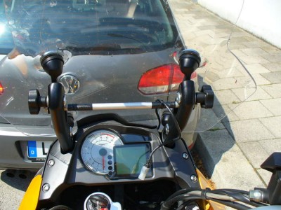

Risultato finale.
Basta accostare il navigatore al velcro della basetta che... non si stacca più! Più solido di così si muore, provato sia con ghiaccio che con temperature di +38 gradi. Nun se move!
08.JPG [ 86.99 KiB | Osservato 4933 volte ]
Poi basta posizionare l'aletta parasole (quella più grossa la usavo solo con l'auto) facendo aderire i lati ai bordi del navigatore:
09.JPG [ 93.5 KiB | Osservato 4932 volte ]
Risultato finale:
10.JPG [ 93.31 KiB | Osservato 4932 volte ]

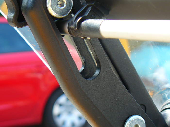

Una cosa ancora: fate attenzione che le due scanalature sui supporti parabrezza non sono della stessa dimensione, per questo il tubicino d'alluminio va comprato di 1cm, è il massimo diametro della scanalatura più esterna che è più piccola di quella interna.
Poi ancora un piccolo accorgimento: tagliate il tubo in modo che sia un pelino più corto della distanza "esterna" delle due aste di supporto parabrezza. In questo modo, stringendo le viti con la chiave a brugola, darete modo alle guarnizioni in gomma di "comprimersi" ed agguantare le aste parabrezza. Non so se mi sono spiegato. E' sufficiente che il traversino sia più corto di millimetro rispetto alla misura precisa precisa presa fra le due aste:

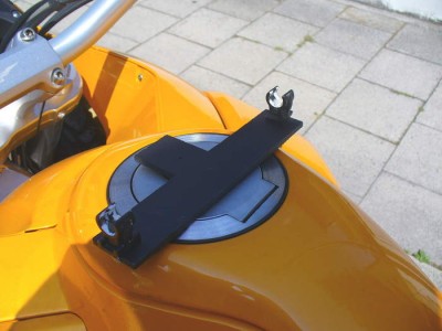

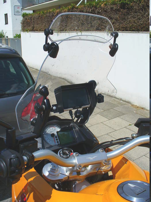

 Oggetto del messaggio: Re: Devo montare il gps.
MessaggioInviato: gio 15 ago 2013, 19:22
Osservazioni finali.
Quanto sopra è frutto di un "esperimento", ma alla fine la soluzione funziona e quindi non ci ho perso tempo ad affinarla. In particolare, io volevo riutilizzare le alette parasole che usavo in auto. Tuttavia la mia soluzione ha un punto debole: la pioggia. Cioé... ho guidato anche sotto una bella pioggerellina per 110 km senza problemi, però un soluzione più "impermeabile" sarebbe d'uopo.
Con la mia R850R avevo un bel parabrezza GIVI esteso, sulla stelvio però il parabrezza è staccato dal "muso" della carenatura, quindi l'acqua, ad alta velocità, potrebbe incunearsi fra la carrozzeria ed il parabrezza e finire sul navigatore.
A tale scopo stavo pensando di sostituire il complesso basetta+ aletta da un pezzo unico: una scatola in plastica mancante sia del coperchio che di uno dei lati inferiori. Pensavo che basterebbe acquistare una scatola di quelle per uso hobbistico-elettronico (disponibili in varie dimensione) e fissare il velcro sul fondo dopo averla verniciata di nero opaco.
A questo punto sorge un problema: i morsetti sono fantastici, ma le viti di fissaggio alla scatola sporgerebbero dal fondo della stessa. In questo modo il retro del navigatore non potrebbe aderire bene al velcro....... mmmmh..... qualche idea?
