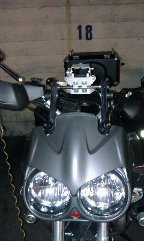

Io ho fatto un supporto per averlo centrale (vedi foto omaggio di Tubo e Raga :cool )
sagi3.jpg [ 50.94 KiB | Osservato 3181 volte ]
Per il cavo, la stelvio ha già montato, dalla fabbrica, un cavo di alimentazione specifico per il To Tom. é sotto chiave e con fusibile dedicato. è arrotolato sotto il serbatoio.
Io l'ho collegato a quello.

Sagiter, ho visto che non hai montato il parabrezza, ma anche con montato il parabrezza non va in interferenza il tomtom? inoltre tu hailTT rider 2, e il cavo c'è anche nella versione 2010 sotto il serbatoio? cos' me lo faccio già tirar fuori dal concessionario prima della consegna... :byee

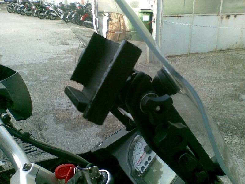

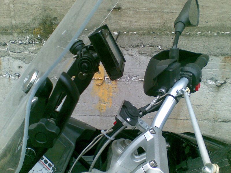

Staffa di fissaggio autocostruita.
Navigatore Skyway con rimozione Smart2go e installazione Igo8 2011.
Quoto iceman perché anch'io preferisco studiarmi le cartine (vecchia abitudine) però se mi trovo un una particolare località e cerco qualcosa o una via, non c'é niente di meglio del navigatore.

@ guido 2 domande:
1 come hai creato quella staffa? ti sei attaccato al fissaggio originale guzzi per muovere il parabrezza?
2 dove hai preso il traversiono Manubrio? made by your hands

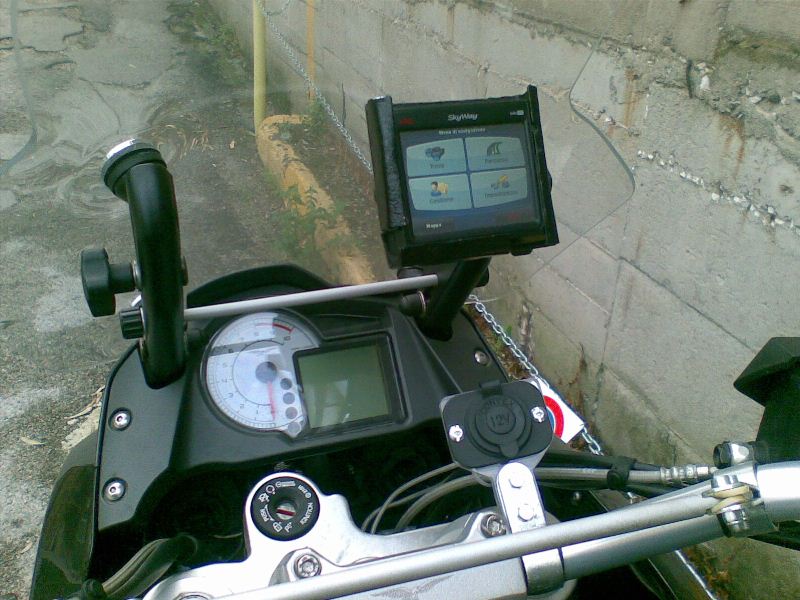

MessaggioInviato: mar 8 nov 2011, 15:28
1. si, ho preso un tubo in alluminio e l'ho tagliato della lunghezza che mi serviva poi, con un perno filettato l'ho fissato al braccio del parabrezza naturalmente si può rimuovere grazie al perno a farfalla dello stesso tipo del fissaggio del parabrezza ma, un pò più piccolo.
2. i traversini me li sono fatti io :smoke01

Grazie mille e complimenti Guido...
