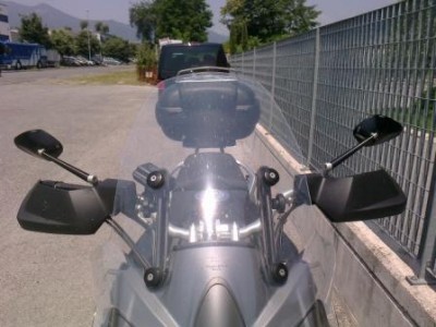

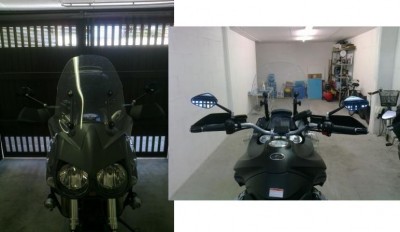

Ciao atutti. Ieri, alla fine. ho fatto la follia. Ho montato sulla mia nuova NTX gli specchietti rizoma moneddo RADIAL NAKED BLACK. Li ho agognati tanto, e alla fine..vai. A me piacciono un sacco. Che ne dite? Non astenetavi da commenti negativi. Non è un problema.

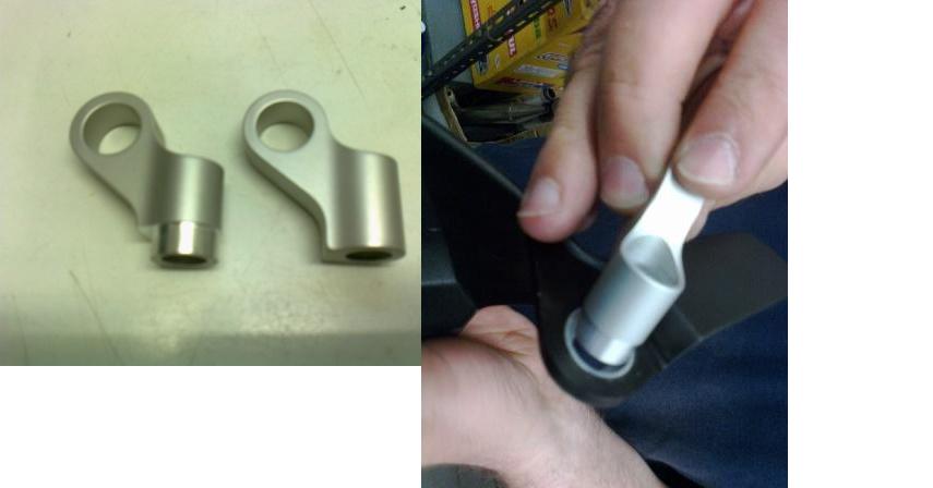

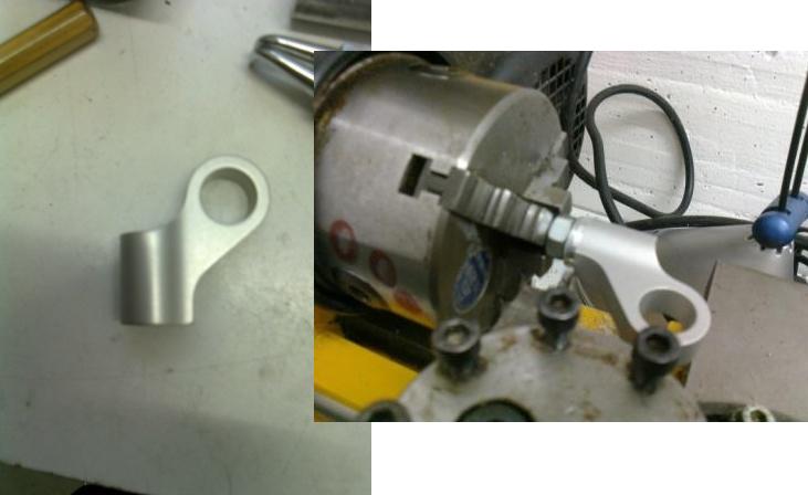

Intanto, a parte l'estetica, garnatisco che la visibilità è migliorata al 100% (sono convessi) e è scomparso quell'effetto vibrante (lieve per altro) a certe velocità e n° di giri. E' sato un lavoraccio montarli perchè, avendo il paramani ho dovuto tornire il supporto per alloggiarlo nel foro del parmani. A chi interesse sotto metto le misure
1)Rirurre il calibro e lo scaso del supporto arrivando a 15 mm di diametro.
2) alessa della fresatua : 5mm e 2 decimi.

Scusa a parte una foto per il resto si può solo immaginare.
Un pò di luce in più ? :shine
Cmq per quel poco che si vede non sono male tutt'altro.
