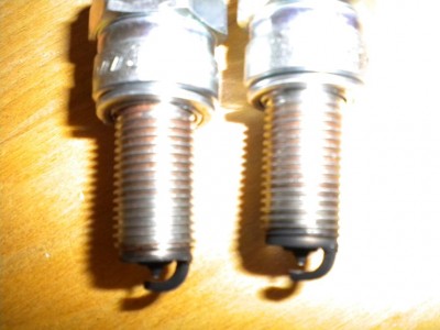

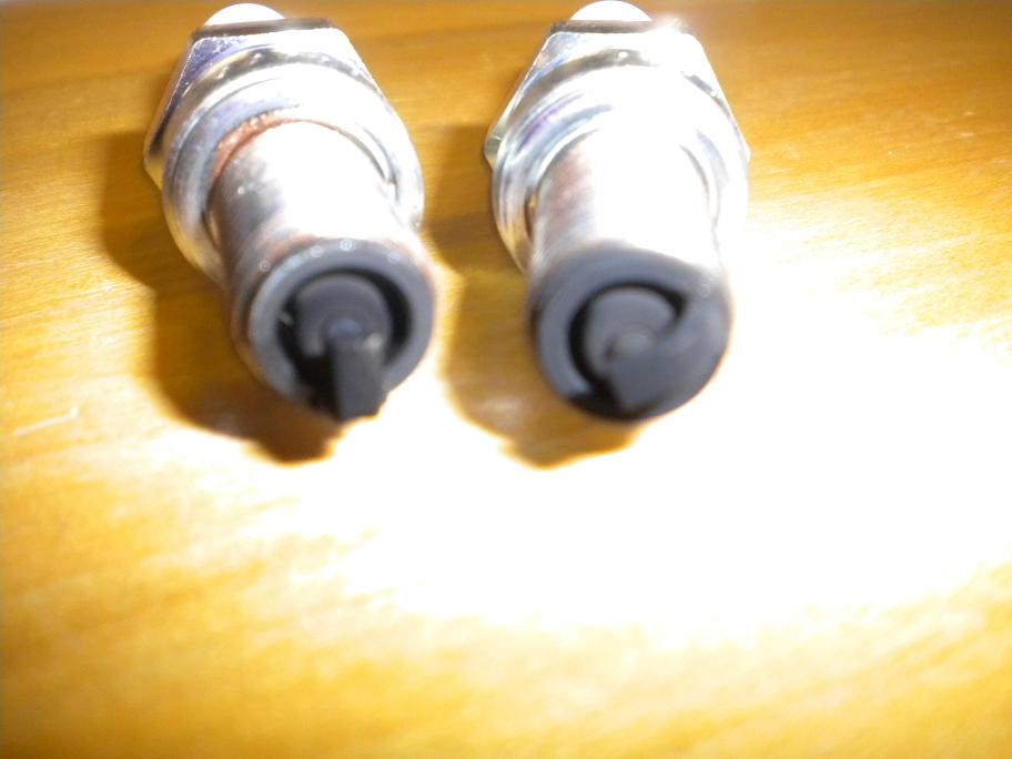

Siccome la moto l'ho presa usata ed ancora nell'anno di garanzia del conce, gliela ho portata per fare il tagliando dei 10.000 (anche se sono a 8.000) visto che devo andare in Marocco gli ho raccomandato di controllare bene tutto..........
Insospettito da tutti i discorsi sulle candele e i tagliandi, dato che ho pagato 80 euri per 2 candele ngk, oggi ho smontato le candele e......... premesso che la moto l'ho portata a casa con il furgone e l'ho accesa solo 10 minuti al minimo a casa...........
secondo voi queste sono nuove?

Mah... a parte il nero sulle teste, i filetti e tutto il resto sembra essere nuovo...
Però capisco i tuoi dubbi: possibile che si siano già sporcate così ?!?

Si, sembrano belle nuove e pulite, ma il fatto che gli elettrodi siano uno a 0.8 e l'altro a 0.4, che agli altri post si dice che le candele le danno per 20/30000, che in 15 minuti si siano incrostate così, mi fa pensare :diavolo .

per me sono nuove perche' anche in due minuti si sporcano cos'i' , perche' a freddo la carburazione e' molto grassa e poi l'hai spenta e sono rimaste cos'i' !
se tu la facevi scaldare e facevi qualche km si sarebbero sicuramente schiarite !
prima di montarle bisogna controllare la distanza dall'elettrodo con lo spessimetro e se c'e' differenza tra le due di sicuro questa operazione non e' stata fatta !! grande mancanza !!

No, non l'ho chiesto io, ma io sono dell'idea che se reputano di cambiarle è perchè serve, il mio dubbio era solo sull'effettiva sostituzione.
.......per me sono nuove perche' anche in due minuti si sporcano cos'i' , perche' a freddo la carburazione e' molto grassa e poi l'hai spenta e sono rimaste cos'i' !
Hai ragione, ho provato a pulirle e lo sporco dalla parte metallica è venuto via in fretta e bene, lasciando il metallo bello lucido, quindi ne deduco che sono nuove
.......prima di montarle bisogna controllare la distanza dall'elettrodo con lo spessimetro e se c'e' differenza tra le due di sicuro questa operazione non e' stata fatta !! grande mancanza !!
Esatto, ora le ho sistemate io, almeno non le ho smontate per nulla. Mi sembrava strano il fatto che da nuova una potesse essere a 0.35!! mentre l'altra era a 0.65

sarà.... ma non mi sembrano molto nuove.
non tantissimo usate, ma nuove non paiono...

a me sembrano nuove
la fuliggine nera arriva subito con una moto messa in moto ferdda e lasciata al minimo
se fossero usate sarebbero quasi bianche
secondo me una gli e' caduta in terra quando la stava montando :sd
