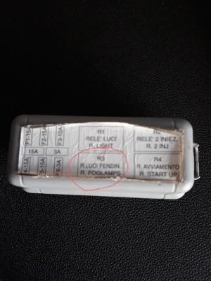

 Oggetto del messaggio: Re: Black out luci
MessaggioInviato: mar 18 mag 2021, 22:41
Messaggi: 392
Località: Nova Milanese (mb)
Ciao Pinguilino, se è come la Stelvio prima serie la scatola relè è nel cupolino a dx (vedi foto 1) vi puoi accedere abbastanza agevolmente dall'alto senza smontare la carena, sul coperchio della scatola è segnata la posizione dei relè (foto 2) che sono in sostanza comunissimi relè automobilistici che trovi in qualsiasi autoricambi a circa 4€... ciao!
MessaggioInviato: mer 19 mag 2021, 7:34
Messaggi: 37
Località: Casamassima (BA) Puglia
È l'ultima serie 2013 e non credo aver visto una scatola così grossa però ho notato 3 relè singoli 1 lato sx e 2 lato dx. Come è possibile vedere il buon funzionamento del relè ed è possibile che si possa bruciare?....i faretti nuovi assorbono 30w cadauno allego foto se riescoImmagine
Inviato dal mio Redmi Note 9 Pro utilizzando Tapatalk
MessaggioInviato: mer 19 mag 2021, 8:58
Per vedere se funziona un relè, lo smonti, al polo positivo della bobina colleghi il +del 12 v ed al negativo tocchi ripetutamente con il - del 12 v...se senti il relè muoversi ( piccoli scatti ) vuol dire che la bobina non è bruciata...se nel frattempo colleghi anche un tester al contatto interessato, controlli se funziona...
