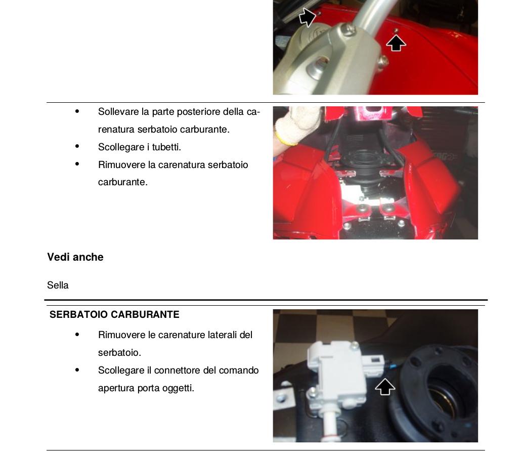

lo puoi comunque aprire togliendo la sella e tirando il cavo manualmente.
fatto da me perche' ci tenevo le chiavi..e ad un certo punto non si apriva piu'..
Dopo n-mila anni anche a me il cassettino sul serbatoio non si apre più. Oggi ero di fretta e non ci ho perso tempo, domani guardo meglio.
Ma dove sta questo cavetto da tirare? Io non mi ricordo di averlo visto quando smontavo la sella pilota... fotina?

Messaggi: 23258
Mi pare che bastava togliere sella pilota e il primo carter cover e trovi il cavo
 Oggetto del messaggio: Re: vano serbatoio
MessaggioInviato: lun 6 apr 2020, 22:42
Intendi la copertura di plastica intorno al tappo del serbatoio?
Selection_6820.jpg [ 77.42 KiB | Osservato 4766 volte ]

Messaggi: 23258
Si quella però meglio che parli qualcuno che l hs visto di recente...
