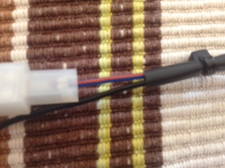

Buongiorno, ti confermo che dalla moto (la mia è una my2011) esce fuori un BLU (dunque la massa) e un GIALLO/NERO. Fino a qua ci siamo...
Il problema è che il faretto della GIVI ha un filo NERO e un filo BLU/ROSSO
Provo a allegare le foto che ho fatto:
image.jpeg [ 37.45 KiB | Osservato 8704 volte ]
image.jpeg [ 46.34 KiB | Osservato 8704 volte ]

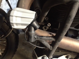

Come promesso questa è la foto del faretto montato. Ho fatto un piccolo cuscinetto composto da due rondelle di gomma sovrapposte e chiuse tra due rondelle in acciaio, così da fare un po' di spessore e contemporaneamente scaricare un po' di vibrazioni. La vite passante non è quella in dotazione perché troppo lunga, dunque ne ho comprata una uguale (da 6) ma più corta. Il faretto è orientabile su tutti gli assi:
image.jpeg [ 46.13 KiB | Osservato 8701 volte ]

Oooops! Davo per scontato che da quanto sopra si evince che:
filo nero faretto GIVI = blu sul connettore Guzzi
filo blu/rosso faretto GIVI = nero/grigio (o nero/giallo) sul connettore Guzzi
Supponendo che il filo nero del faretto indichi la massa (almeno in tutto il mondo di solito è così).
 Oggetto del messaggio: Re: SW-Motech HAWK LED
MessaggioInviato: ven 20 nov 2015, 13:30
Messaggi: 129
Località: Monte Compatri (RM)
Ottimo sei un grande, come al solito. E io molto ignorante :(
Grazie 1000
MessaggioInviato: ven 8 gen 2016, 15:08
Messaggi: 129
Niccap1981 ha scritto:
M i Givi led fanno più luce degli originali?
In caso in questo video sembrano sparare forte:
https://www.youtube.com/watch?v=6Fw74yKrdl4
Confermo !!!
Montate, funzionanti, fanno una luce assurda!!!
Grazie per l'aiuto ricevuto :)
Giovanni

Assolutamente no... Ho riutilizzato l'originale tagliando il cavo e facendo una giunzione con il nuovo, poi ho avvolto il tutto in un nastro autoamalgamante
