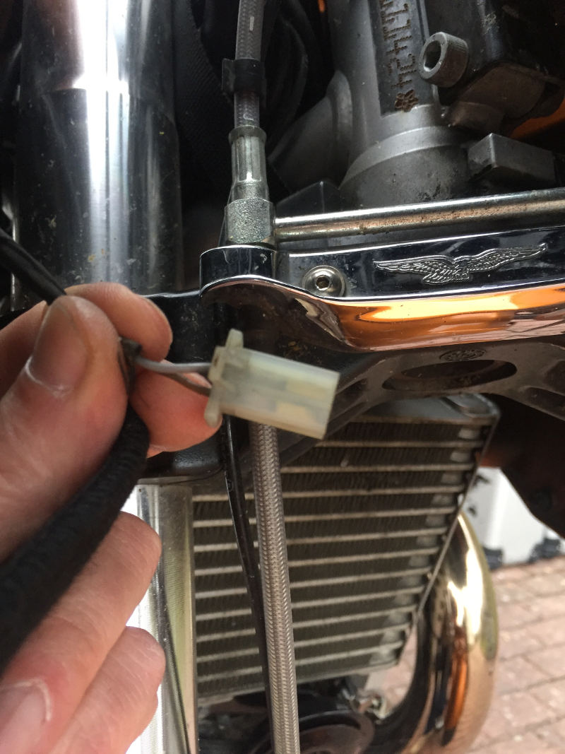

La cosa buffa è che, dallo schema che mi hai mandato, ti si dovrebbe accendere solo il dx. Alla lampda sx manca il filo!
Inoltre un amico tedesco mi ha mandato la foto di un connettore con i fili marrone (+12V) e grigio (massa). Questo connettore riparte poi con due fili nero e blu ed arriva la blocchetto della chiave d'accensione.
Ma sullo schema 8V-MY2011 non vi è traccia di questo connettore con questa coppia di colori, tantomeno che arrivi poi alla chiave d'accensione (a meno che non sia diventato cieco io).

p.s. lui dice che ha una 2013 originale e che non ha mai toccato nulla dell'impianto elettrico.

...il mistero si infittisce...a questo punto quello schema elettrico esiste solo nelle officine....ma possibile che non ce ne sia uno in giro ? E poi sul libretto uso e manutenzione deve obbligatoriamente essere riportato l'impianto in uso alla moto e non uno dei tanti....bho...
