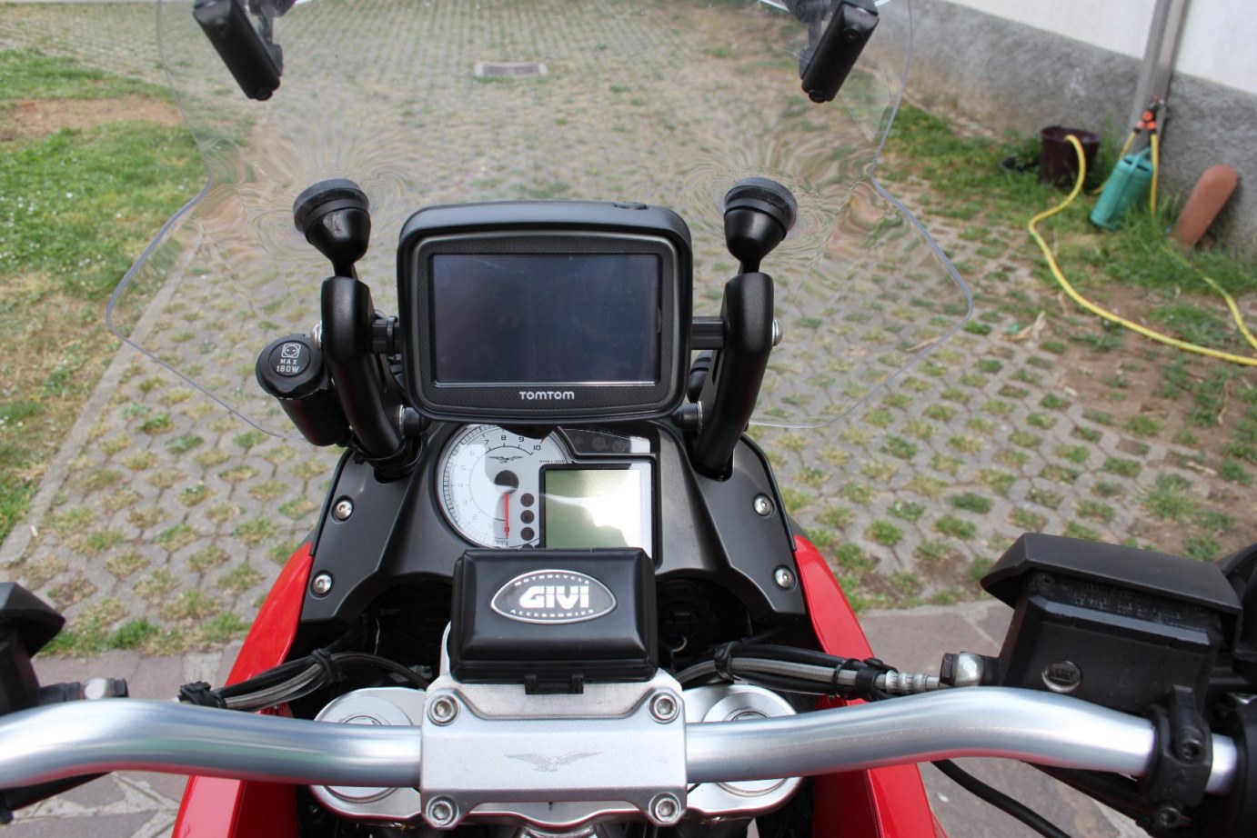

 Oggetto del messaggio: Re: Dubbi uso Tom Tom Rider
MessaggioInviato: sab 25 apr 2015, 10:11
Messaggi: 458
Località: castelli calepio bg
fabio.cor2 ha scritto:
ex_dido ha scritto:
Due fotine??
Che tipo di barra hai usato?
/quote]
Ecco le foto. Ho usato un tubetto 15x15 inox con saldati alle estremità interne due dadi M8 per il fissaggio ai montanti del paeabrezza. Alla barretta ho fissato una piastrina con i 4 fori per avvitare la basetta del navigatore. Una spruzzata di nero e via. I vari snodi in dotazione al navigatore non mi piacevano. Al posto del tubo si può usare anche un quadro trafilato pieno (anche in alluminio) con due fori filettati ciechi M8 alle due estremità.
Commento file: Retro della barretta con la piastrina di fissaggio 4 viti
IMG_9694.JPG [ 272.51 KiB | Osservato 5489 volte ]
IMG_9691.JPG [ 204.25 KiB | Osservato 5489 volte ]
IMG_9690.JPG [ 282.74 KiB | Osservato 5489 volte ]
Commento file: come vedo guidando
IMG_9693.JPG [ 248.41 KiB | Osservato 5489 volte ]
