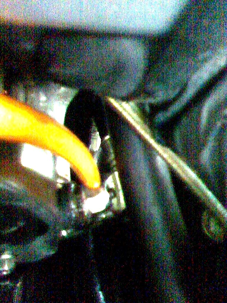

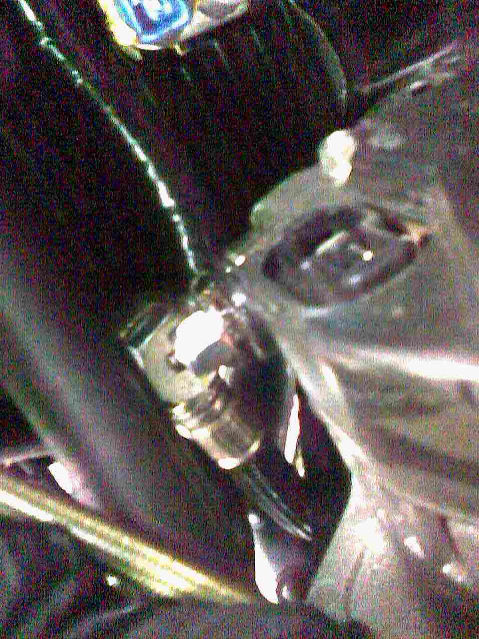

Inserisco le foto del particolare. (di meglio non sono riuscito ad avere.)
Comunque, tolto il serbatoio si vede il cavo ricoperto con un nastro adesivo nere, tolto il nastro il colore del cavo è giallo. Nella foto il cavo giallo è stato fotografato dopo aver fatto il lavoro ed in questo caso, per motivi di tempo, è stato saldato a stagno invece di rimontare il dado.
Spero sia chiaro

Stelvioblack il cavo si trova sul lato destro del telaio? Nelle foto da te inserite mi è parso di notare una presa per un connettore ma è per caso quella per la pompa carburante ?
Io non l'ho visto di persona, ma per quel che ho saputo la pompa benzina non c'entra niente

ESATTO il cavo con il bullone incriminato si trova sul lato dx del telaio esattamente sotto il serbatoio, ho fatto il tag.dei 10000Km, ma il mio è in acc.inox bho!!

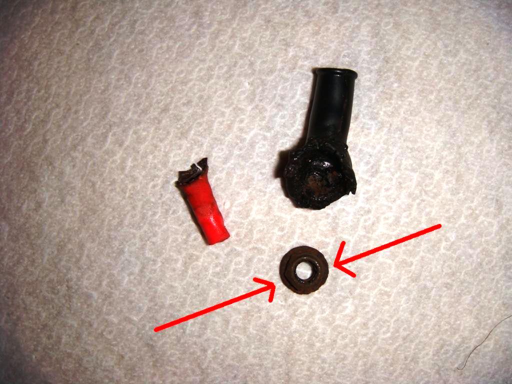

scusa ardo ma il tuo dado era ruggine o no?
perchè il mio è quello in foto ruggine che più ruggine non si può
inoltre la batteria non si scaricava ma semplicemente non passava corrente e quindi non partiva

il mio dado era ok, mentre il tuo non è ruggine ma bruciacchiato come il gommino di protezione (nero) e la guaina rossa come si vede nella foto che tu citi. La batteria era parzialmente scarica da non aver la forza di far ruotare il motorino di avviamento
