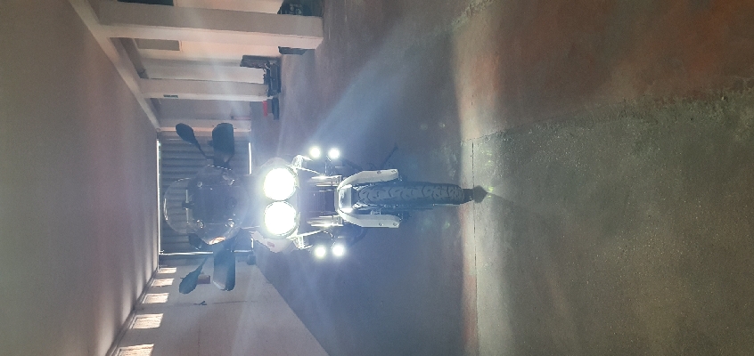

Con i fendi originali, prima foto solo anabbaglianti, seconda foto abbaglianti accesi.
20200402_123831_resize_17.jpg [ 243.53 KiB | Osservato 6230 volte ]
20200402_123857_resize_8.jpg [ 241.49 KiB | Osservato 6230 volte ]

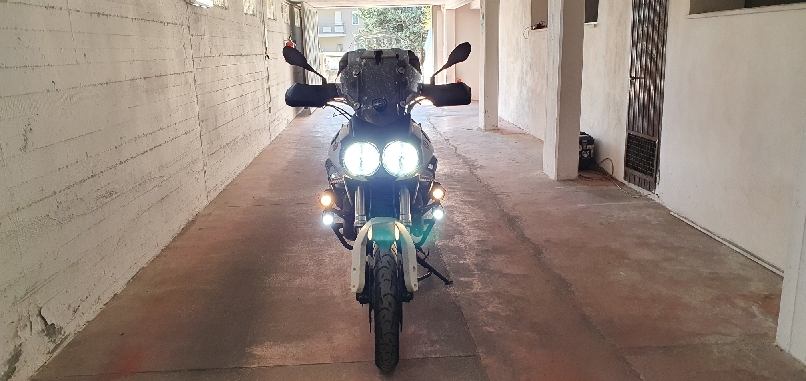

In dettaglio gli ingombri dei fendi.....
Ultime due foto, la prima fendi e anabbaglianti, la seconda abbaglianti e fendi.
20200405_172644_resize_81.jpg [ 222.71 KiB | Osservato 6229 volte ]
20200405_171231_resize_0.jpg [ 253.19 KiB | Osservato 6229 volte ]
20200405_171217_resize_32.jpg [ 251.66 KiB | Osservato 6229 volte ]
20200405_171220_resize_27.jpg [ 272.47 KiB | Osservato 6229 volte ]
20200405_171227_resize_22.jpg [ 249.07 KiB | Osservato 6229 volte ]

Mancava quella abbaglianti accesi : Chessygrin :
Con i soldi risparmiati, rispetto ai vari givi hella ecc.,
Conto di acquistare ed installare, il debimetro Belinassu e la sonda lambda bosch.
20200405_172632_resize_87.jpg [ 215.55 KiB | Osservato 6256 volte ]

Cavolo ma quanta luce hai ora [emoji23][emoji23][emoji23]?
Ne fai una di sera?
Grazie

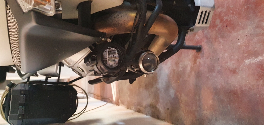

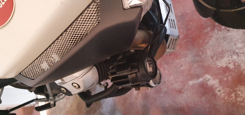

Tutta colpa di Komodo, ci tengo a sottolinearlo...preso dalla :scimmia3 per il lavoro che ha fatto, e che è un bel po che ci pensavo anche io, ho messo un'altra coppia di fanalini, quelli che ho montato in più sono di profondità...
ho preso questi già cablati e con pulsante e centralina ( che non userò mai )
https://www.amazon.it/dp/B0716PG63Z/?co ... _lig_dp_it
solo che li ho posizionati da un'altra parte...
mi sono auto costruito staffe e basetta per spostare quelli che già avevo ( più piccoli di dimensioni e meno ingombranti ) a fianco di quelli nuovi...
ho cercato di tenermi più lontano possibile dal collettore della marmitta...
ed il pulsante l'ho messo a sinistra, anche li ho dovuto farmi un supporto rialzato perché fra la manopola ed il serbatoio dell'olio non ci stava...la centralina con del biadesivo l'ho nascosta sotto il fianchetto,,,meno male che nei momenti di sconforto, quando non riuscivo a trovare una soluzione nel posizionare fanalini e pulsante, il mio aiutante mi spronava e mi incoraggiava con il suo sorriso...
li ho regolati bassi, così non dovrebbero dare fastidio...se non mi piacciono come vanno, ripristino il tutto in originale, che tanto non ho tagliato niente... : Chessygrin :

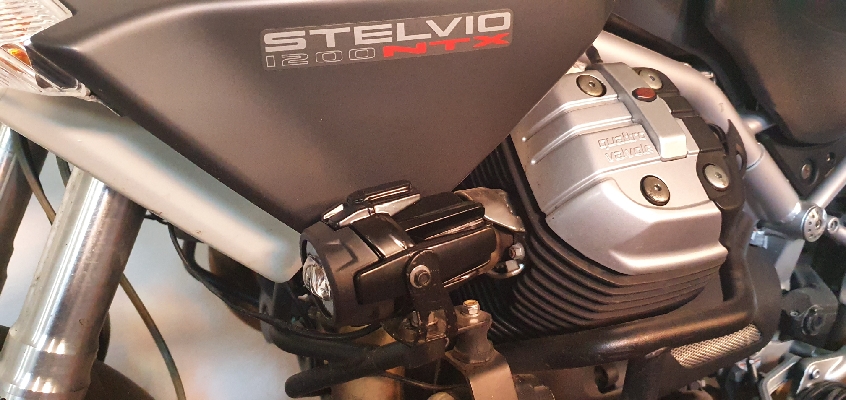

Lo sguardo stranissimo della Stelvio dopo l'installazione dei faretti a LED.
A me piace. :bravoo

:77 ...cavolo, voglio proprio vedere alla revisiona come fa...noi in mezz'ora di tempo togliamo tutto, lui non so... :shock:
 Oggetto del messaggio: Re: Illuminazione Stelvio alternativa
MessaggioInviato: mar 28 lug 2020, 18:09
Io ho fatto la revisione con le lampade led montate e non mi hanno fatto alcuna osservazione..
MessaggioInviato: mar 28 lug 2020, 20:43
...Stefano, lampade a led, non faretti...nella foto ci sono due faretti inseriti dentro i fanali...
MessaggioInviato: mar 28 lug 2020, 21:16
Pardon, non avevo capito, pensavo fossero delle lampade..
MessaggioInviato: mar 28 lug 2020, 21:46
...bhe, a questo punto, metti il link delle lampade a led che hai messo...o erano quelle che aveva messe Renzo ?
MessaggioInviato: mar 28 lug 2020, 21:56
Eccerto! Son rimasti flashati quando li hai accesi. :roll :inside
