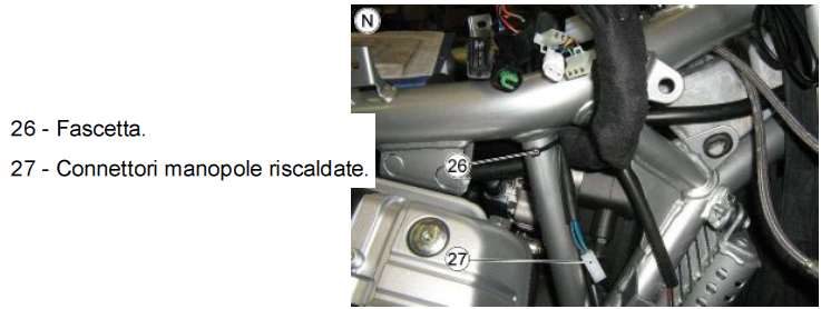

[tavole tratte dal manuale d'officina]
potrei prelevare un positivo sotto chiave da uno di questi cavetti :smoke01
manopole riscaldate.png [ 203.19 KiB | Osservato 4620 volte ]

MessaggioInviato: mer 13 mag 2020, 18:03
...sulla nostra le manopole riscaldate si accendono e si regolano solo a moto ferma...

ok quindi resta il cavo GPS oppure fendinebbia
Aprilia Tuareg 660 ('23)
 Oggetto del messaggio: Re: Sostituzione clacson
MessaggioInviato: mer 13 mag 2020, 18:54
...a questo punto, cavo gps, perché i cavetti del fendinebbia potrebbero servirti se volessi installarli...il comando è davanti alla manopola acceleratore, dove c'è l' accensione ma verso il paramani, una slitta nera...
