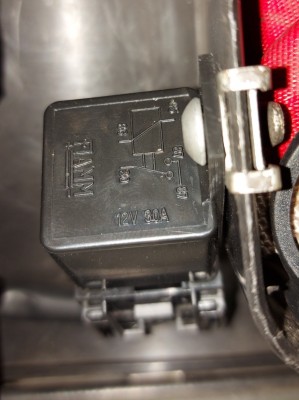

Ciao a Tutti, riapro questo Thread perchè la mia Stelviona ha sofferto a fasi alterne di accensione a caldo. In un primo momento avevo risolto il problema pulendo a fondo il blocchetto di accensione, sostituendo i due relè di start da 20A con una coppia da 30A. Ripresentandosi il problema dopo un lungo periodo di inattività della moto ho deciso di rivolgermi ad un professionista.
Filippo di Millepercento mi ha risolto definitivamente il difetto aggiungendo un terzo relè da 30A (in parallelo ai primi due) ed aumentando la sezione del cavo che arriva al solenoide. Il relè aggiuntivo è stato posizionato in un posto più accessibile sotto la sella in modo tale che un' eventuale default dello stesso consentirebbe un'accensione immediata semplicemente cortocircuitando il contatto NA (contatti 30 e 87 della foto).

A me pero' continua a non tornare come sia possibile che dopo un viaggio il rele' di avviamento si riscaldi...... viene investito dall'aria che raffredda i cilindri??

Stessa domanda che ho posto al meccanico, mi ha detto che la sezione insufficiente del conduttore sommata ai relè sottodimensionati surriscaldati a loro volta dal calore del motore mandano a volte un segnale alla centralina che non da il consenso all'accensione, difatti per farla partire in emergenza è sufficiente alimentare il solenoide direttamente dalla batteria bypassando il check della centralina, ma è abbastanza "pericoloso" perchè così facendo si escludono le sicurezze della "marcia inserita" e del "cavalletto aperto".
Ps la scatola relè della mia versione (prima serie) è in prossimità del faro anteriore dx, più che il motore secondo me può essere la vicinanza del proiettore....
