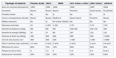

NON usare i caricabatterie tradizionali, erogano una corrente troppo bassa. Diffida anche di quelli supereconomici (tipo 49 Euro o meno), di solito li riconosci subito perché erogano solo 0,8A in continua (la mia JMT vuole come minimo 3A).
Notare inoltre che i voltaggi delle batterie piombo acido sono completamente differenti da quelli delle ioni-di litio: 2,1 Volt contro circa 3,7 Volt. Ergo, un caricabatterie per quelle al piombo non funzionerà mai correttamente sulle ioni-di-litio.
 Oggetto del messaggio: Re: Batteria al litio?
MessaggioInviato: mer 15 feb 2017, 22:28
La JMT è LiFePO4, come anche le altre qui citate. E quindi più sicura anche se la densità di carica è inferiore a una Li-Ion "pura".
La tensione nominale riportata qui sotto è la tensione di una cella della batteria (6 celle per le piombo-acido e 4 per le Li-Ion):
Selection_099.jpg [ 81.26 KiB | Osservato 4778 volte ]
