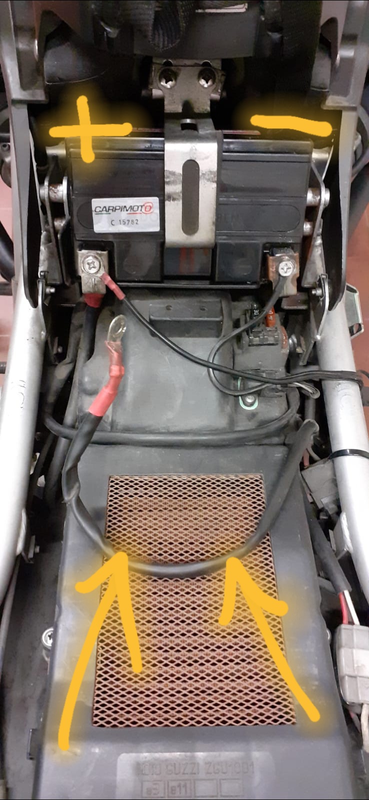

Ragazzi, montando la batteria nuova mi sono accorto che... mi avanza un cavetto :roll:
A sinistra il positivo, a destra il negativo.. e questo cavetto con l'occhiello che proprio non ricordo dove e se fosse collegato alla batteria... è sulla parte destra della moto, arriva dall'anteriore.. qualche idea :?:
Dopo aver ricollegato i cavi alla batteria il quadro si è acceso... funziona tutto... e il motore si avvia normalmente...

Boh! per me è il negativo. Ho guardato la mia e positivo e negativo sono due cavi grossi. Vedo che sul negativo della tua batteria manca un cavo grosso collegato. E un cavo grosso ti avanza ...

comunque aspetta il consiglio di qualcuno più esperto e competente di me. Noto adesso che la tua batteria è diversa dalla mia ed è montata in modo diverso.

Bene: ho ritrovato una vecchia foto e il cavetto in questione era applicato al positivo. "Di più nin zo" diceva quello... mi attengo alla vecchia foto :climb2
E' l'alimentazione dell'ABS.... :byee
Grazie Giulio :bravoo
