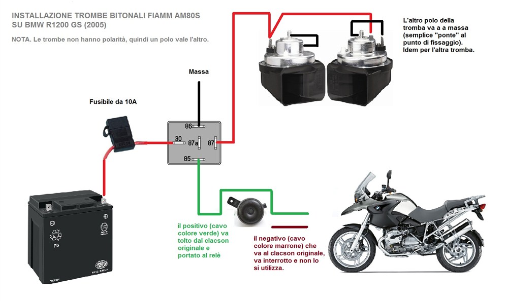

Ritengo che il problema principale sia che i due cavi che alimentano il clacson originale, portano la 12V (positivo e negativo) quindi non è un vero e proprio interruttore, altrimenti dovrebbe interrompere il positivo soltanto...
Sul forum QdE che frequentavo ai tempi in cui avevo BMW, ho trovato un altro schema che forse è più adatto al caso in cui il pulsante non interrompa solo il positivo ma entrambi i poli; qui infatti dice di utilizzare solo uno dei due fili originali che vanno al clacson...
Lo allego.
bmw-r1200gs_trombe-fiamm-am80s.jpg [ 87.36 KiB | Osservato 6057 volte ]
Aprilia Tuareg 660 ('23)

controlla se effettivamente partono due fili dal pulsante originale ( dovreste trovarne quattro collegati al pulsante )
se è così, dei due che arrivano al clacson originale individua quale è il positivo ( con un puntale del tester a massa o meglio ancora al negativo della batteria e l'altro sul filo )
quando lo avrai individuato vai di schema bmw...poi ci dici, se vuoi...
