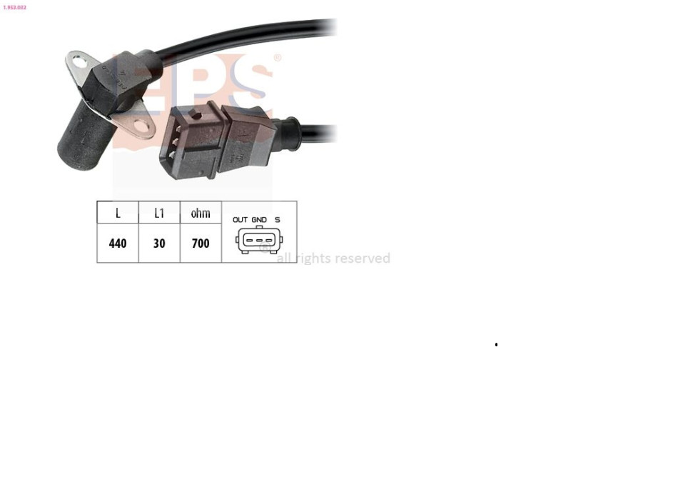

L'immagine mostra la tabella delle specifiche tecniche e la piedinatura (pinout) di un sensore automobilistico o industriale (molto probabilmente un sensore di giri/fase o di velocità).
Ecco il significato dei dati riportati:
• L (440): Lunghezza totale del cavo o del corpo del sensore (espressa in millimetri).
• L1 (30): Lunghezza della sonda o della parte inserita nella sede (in millimetri).
• ohm (700): Resistenza elettrica interna della bobina del sensore, pari a 700 Ohm.
• Connettore a 3 pin:
• OUT: Segnale di uscita (Output)
• GND: Massa (Ground)
• S: Alimentazione (Supply) o Schermatura (Shield)
