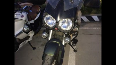

Una curiosità ma come fate da quelle foto a vedere che fa più luce? A me sembrano meglio le alogene a vedere quelle foto.
Ti assicuro che, se la luce fosse meglio focalizzata, ti accorgeresti immeditamente della differenza in un confronto 1 a 1. Quelle a Led hanno potenza (in lumen) che consente di "spazzare" meglio in senso orizzontale (come si vede dalla maggiore area illuminata), laddove le tradizionali H4 hanno potenza bastante solo ad illuminare "dritto".

Non era rivolto a te Renzo, tu le hai provate dal vivo e puoi dare un giudizio, a me a vedere le foto sembrano migliori ancora le originali e non riuscivo e non riesco a capire come vedendo quelle immagini si possa dedurre che le led facciano più luce (a parte il colore più bianco ed il fascio più diffuso che credo non sia un bene).

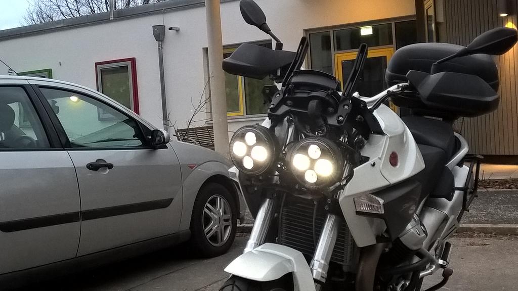

Here what the BMW LED does, much better. And also 200 euro. Same mouted on KTM adventure, only there more expensive. The BMW LED exists also in version upside down fitting to stock ntx bars. It is made by Hella.
only headlight
with led
only headlight
with led

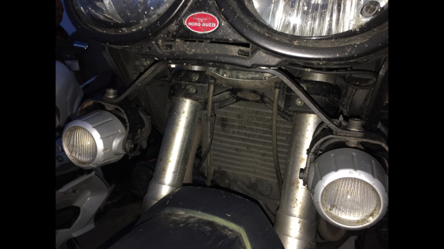

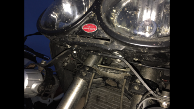

Argomento interessante questo 3D! Ottimo per far luce sull'impianto di illuminazione : Chessygrin :
Mi soffermo a suggerire una modifica che ho visto su uno Stelvio di un amico guzzista che è venuto a fare un giro dalle mie parti non molto tempo fa, che so essere un lupo solitario e poco social ma di gran cuore, lui oltre a mettere dei faretti aternativi di profondità al posto di quelli originali Hella, che come pochi sanno non sono di profondità ma bensì fendinebbia, ha anche ritenuto utile rilocare appunto gli originali sotto i fari principali, ritenendo utili al servizio laterale di fendinebbia offerto dagli Hella.
Mi ha poi raccomandato pure di rilocare i fili di alimentazione originali che passano attaccati al paramotore perchè soggetti a rotture per le forti vibrazioni alle quali sono sottoposte, e quidi di far particolare attenzione ad isolarle da queste ultime.

Bellissimo impianto, ma come si può recuperare la staffa per il fissaggio come quella nella foto?
Inviato da Xperia Z1
 Oggetto del messaggio: Re: SW-Motech HAWK LED
MessaggioInviato: mer 31 ago 2016, 16:18
Mi pare che l'avesse fatta realizzare Paul su ordinazione per un numero limitato di pezzi. Credo che non siano più disponibili da tempo... :(
