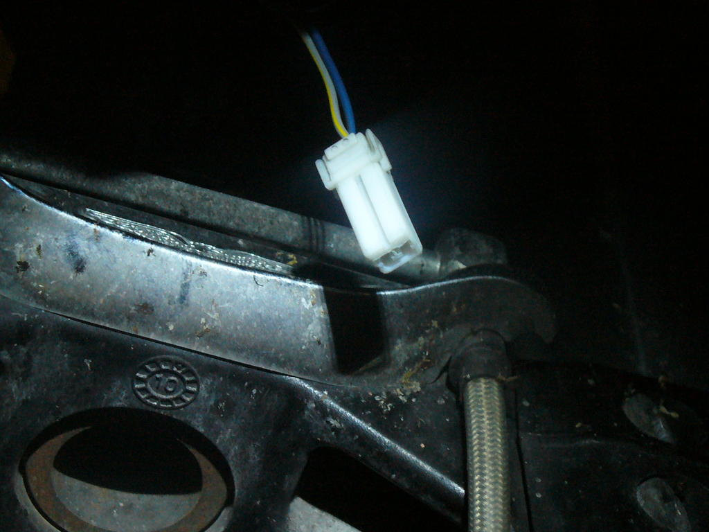

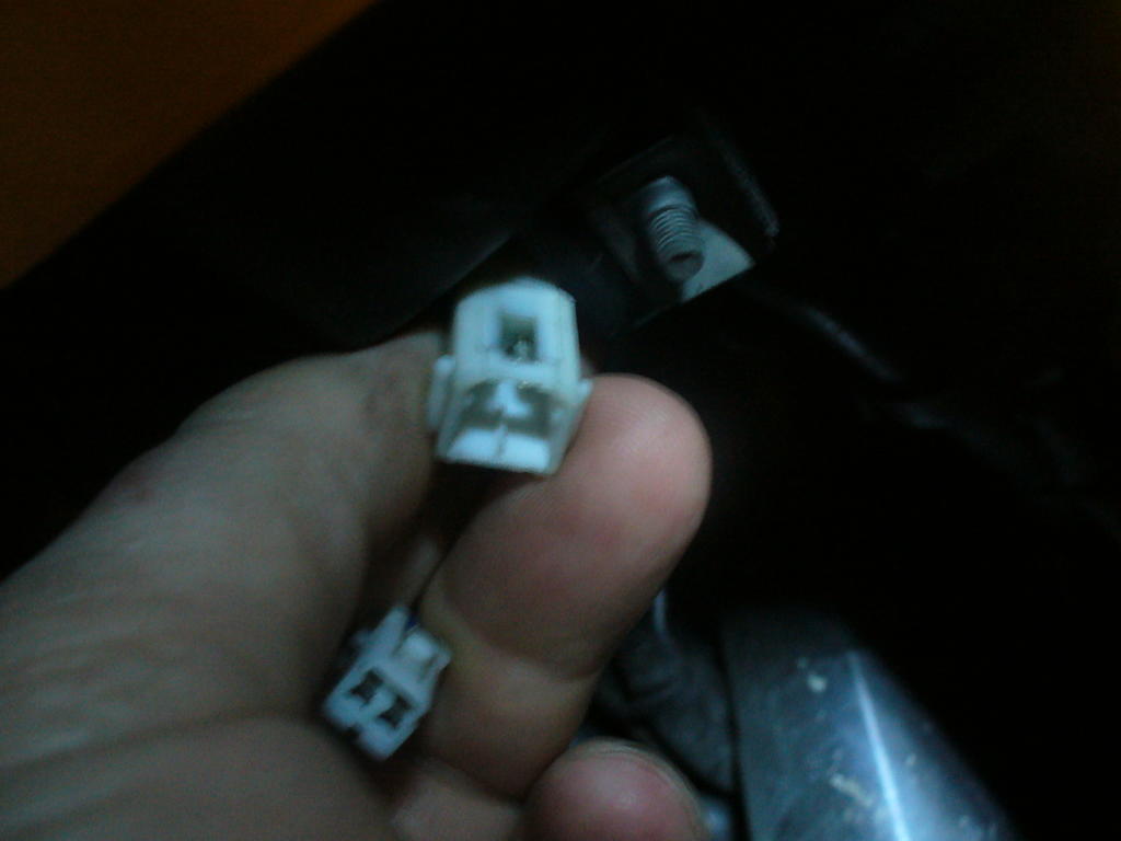

Qualcuno conosce il tipo o nome o sigla o produttore del connettore che collega la luce di posizione???
Ho sfogliato tutto il catalogo Molex e Tyco, poi ho passato la serata cercando su google in lungo e largo. Niente che gli somigli neanche lontanamente.
Metto qua sotto qualche foto (di pessima qualità, ahimé), qualsiasi aiuto sarà graditissimo
P1030744_1.JPG [ 59.05 KiB | Osservato 4371 volte ]
Connettore maschio:
P1030756_1.JPG [ 104.1 KiB | Osservato 4371 volte ]
Connettore femmina:
P1030761_1.JPG [ 64.66 KiB | Osservato 4371 volte ]

Penso che Freno voglia mantenere l'originalità della moto. Anche io per montare i faretti ho cercato i connettori maschio originali.
Oppure lo fa per praticità, per fare una cosa comoda e veloce.
Freno, hai chiesto a stein dinse?

Esatto, la mia esigenza è di non tagliare/toccare niente.
@Bencio
grazie per le info, ma quello che mi hai segnalato non è come il connettore originale.
Ultima modifica di frenostanco il dom 20 dic 2015, 13:19, modificato 1 volta in totale.
 Oggetto del messaggio: Re: Tipo connettore luci di posizione?
MessaggioInviato: dom 20 dic 2015, 13:18
renzo_74 ha scritto:
Purtroppo no, la femmina di quello originale ha due contatti a spada al suo interno che non sono separati da alcuna paratia in plastica. E' poi dotato di una finestrella superiore (piuttosto ampia) nel quale si aggancia la sporgenza del connettore maschio.
Ora provo a cercare "Cobo" e/o a chiedere a Stein Dinse.

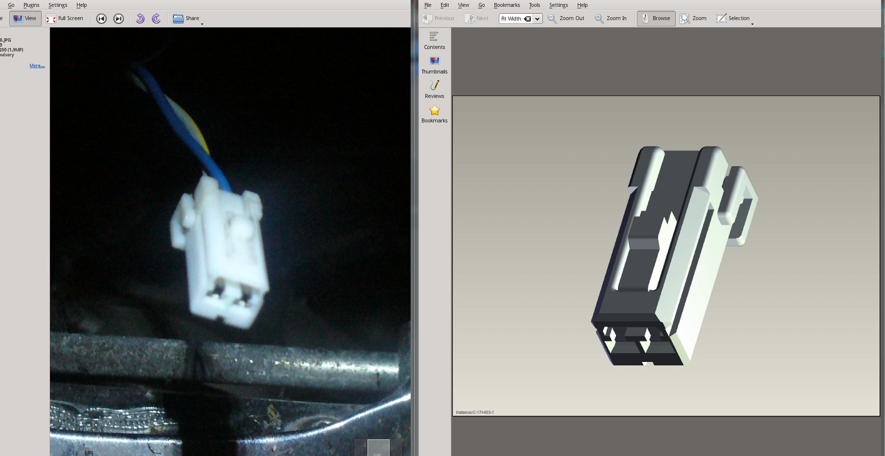

Fermi tutti!
Dopo una domenica passata ad imprecare davanti al computer credo proprio di aver individuato il bastardo infame connettore del cacchio.
Credo di averlo inchiodato il figlio di puttana.
E' lui!
gefunden.jpg [ 156.28 KiB | Osservato 4276 volte ]
Trattasi di un connettore della TE Connectivity della serie Multilock 070:
Maschio: http://www.te.com/usa-en/product-174463-2.html
Femmina: http://www.te.com/usa-en/product-174463-2.html
Per il maschio ci sono 4 modelli, devo capire bene le differenze (sopratutto in termini di pitch).

In ogni caso si tratta di connettori per il settore "automotive", quindi più che appropriati per l'uso. Però, a guardare il catalogo di TE, non sono catagolati come waterproof.
