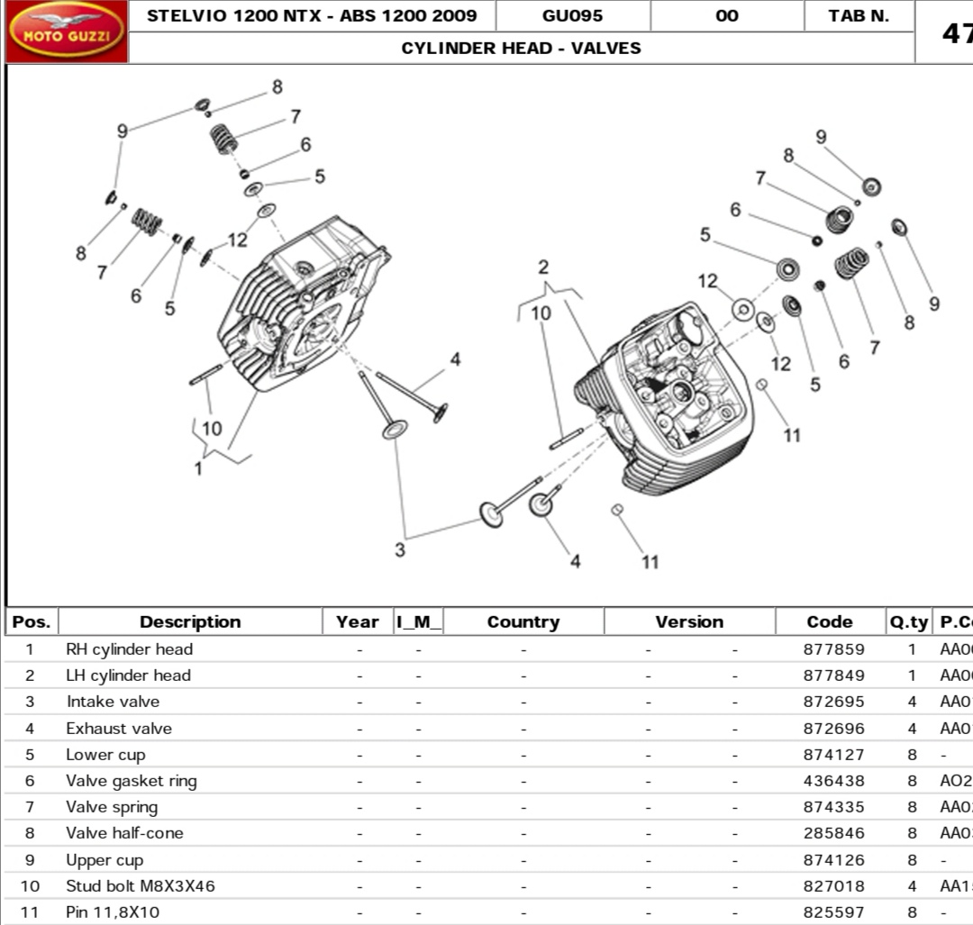

Ciao ragazzi, sono in vacanza in Toscana(dalla Sicilia) e dopo 900 km di guida mista(montagna, siperstrada, autostrada) ho notato che una delle lamelle della faccia esterna della testa sinistra suda olio. Ho individuato la perduta, che proviene da due vitine che ho trovato bell'esploso che allego, sono quelle del numero 11.qualcuno sa dirmi qualcosa?

La n° 11 non mi sembra sia una vite, in teoria "pin" sta per spina.
Lava la zona interessata senza fare danni e poi ricontrolli. Potrebbe essere il tubetto di recupero vapori della testa? Quello sopra al collettore di aspirazione.

Se non fai una foto è difficile capire, perché pin vuol dire spina,e due spine difficilmente saranno visibili dall'esterno..
Se il trasudo è in alto probabilmente deriva dalla guarnizione del coperchio.

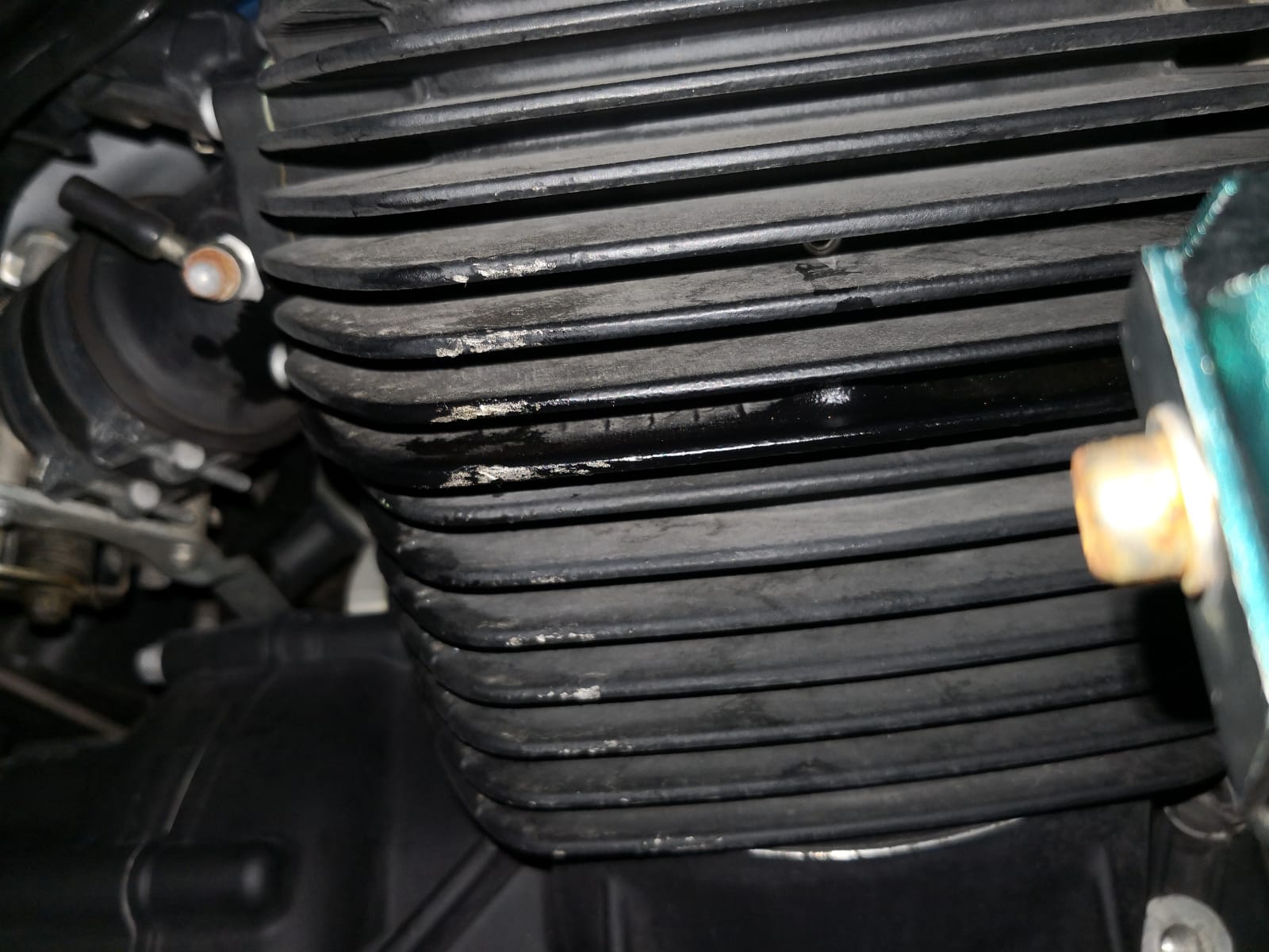

ecco qui, questo è il meglio che sono riuscito a fare....speramo che qualcuno possa darmi qualche dritta...please!!
olio1.jpg [ 166.41 KiB | Osservato 8711 volte ]
olio.jpg [ 143.95 KiB | Osservato 8711 volte ]

I trafilaggi di olio più gettonati sulla Stelvio sono quelli causati dal bulbo dell'olio, ma non è il tuo caso.
Non saprei proprio cosa dirti.
 Oggetto del messaggio: Re: Suda anche lei....ma olio!!!
MessaggioInviato: sab 24 ago 2019, 20:23
Lì c'è la giunzione tra cilindro e testa,forse trasuda da lì. Comunque se,come sembra, non è un trafilaggio importante, puoi usarla senza pensieri! Magari lava più spesso quella zona in modo da non fare formare gocce o che si accumuli tanto sporco.

Ciao Stelvioaretusa, ho controllato sulla mia e ho visto che si tratta di un grano con testa esagonale (brugola ) da 3 mm . Visto però che la zona e molto vicina alla guarnizione testa /cilindro , ti suggerirei di verificare a monte che la perdita non sia dalla guarnizione , in caso contrario una bella stretta alla brugola e vedi come va . Ad ogni modo vista la quantità di olio che trasuda , non mi farei proprio dei problemi . Buone vacanze !!!!
