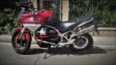

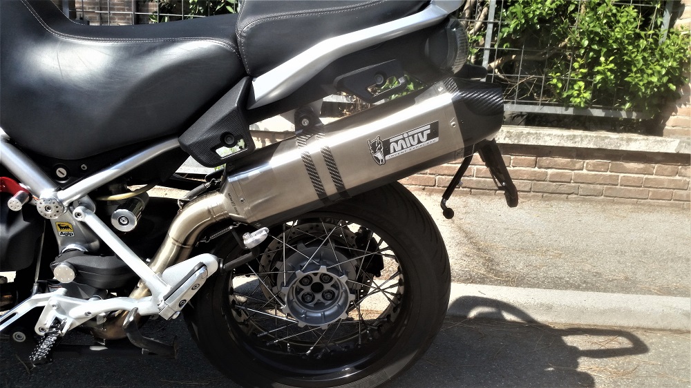

Ciao Checcaccio, io ho avuto un exan ed il rumore non era male ma troppo forte, ora ho un mivv ed è identico all'originale.

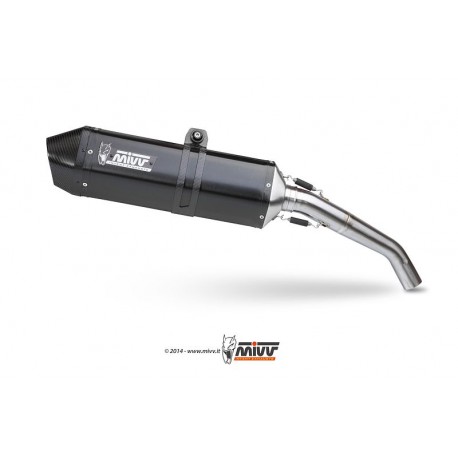

questo per intendersi
siamo sui 400 e rotti euro vero?
Hai fatto mappature od altro? con il solo terminale non dovrebbe servire niente....
scarico-mivv-speed-edge-steel-black-moto-guzzi-stelvio-m009lhb-moto.jpg [ 13.38 KiB | Osservato 10127 volte ]

Si, simile a quello ma color acciaio e non nero. Quello che era in vendita qui sul mercatino.
A dire il vero non l'ho preso per miglior resa o cosa ma solo perchè l'originale oltre a pesare tanto scalda come una centrale termica. Si ho messo una mappa, ma solo per il funzionamento più fluido.
Se vuoi un consiglio cercalo usato, magari qui o su subito....400 euro sono tanti, usato spendi sui 100/200 euro.

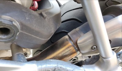

montato anche io uno zard trovato usato... troppo rumoroso per i miei gusti! in rilascio tira certe scoppiettate!!!
ho controllato 2 volte che ci fosse il db killer, cmq guardando all'interno mi pare molto libero. boh!
inoltre ho fatto un po' di fatica ad imboccarlo, rispetto all'originale mi è rimasto scoperto qualche mm...
ho in programma un giro alpino nel weekend, vediamo come si comporta e quale sarà il feedback del passeggero...

Scoppietta e non puoi farci molto, a me piace come effetto, soprattutto a motore caldo.
L'imbocco è rognoso ma DEVE andare fino a fondo; per lavorare bene io ho smontato la staffa dal termina, quella che serve per fissarlo al telaio sotto la sella; in questo modo riesci a ruotarlo per agevolare l'inserimento. Se ti resta scoperto tira dentro aria, allora sì che sono cannonate.

ahrieccomi. ho smontato e rimontato il terminale. più di così non entra; ciononostante sono abbastanza convinto che il montaggio sia corretto in quanto il foro della staffa di montaggio era perfettamente concentrico con il foro che alloggia il bullone di montaggio sotto la sella.
il rumore in accelerazione è pienamente accettabile e godurioso, le cannonate di schioppettìo belle vigorose, usando un eufemismo...
ecco come appare ad oggi:
Commento file: concentricità fissaggio
zarda.jpg [ 190.12 KiB | Osservato 8016 volte ]
Commento file: massimo imbocco
imbocco.jpg [ 82.81 KiB | Osservato 8016 volte ]
