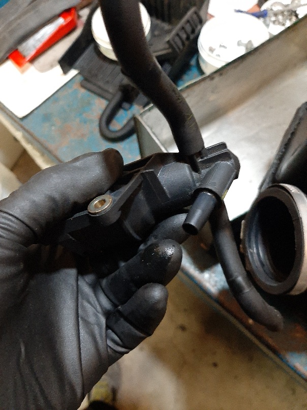

Questo è lo stepper. I due tubicini laterali vanno ai corpi farfallati, il centrale si collega alla scatola filtro attraverso un altro tubicino. Secondo me, è più efficiente spruzzare in quello centrale. Un po' di wd40 o CRC56, senza annegarlo....

Io invece sono più propenso ad agire lateralmente, non so come sia fatto lo stepper internamente,ma così il prodotto arriva più in alto.

Quello centrale arriva più direttamente all'albero e sporchi meno il condotto del motorino. Comunque, non è determinante, parliamo di inezie.
Tieni presente che secondo me devi comunque smontarlo. A quel punto, te lo giri come vuoi...
Mauro

Ho spruzzato del wd40 nel tubicino che arriva allo stepper dal CF sinistro, non ho avuto modo di provare a fondo,ma sembra aver funzionato.
