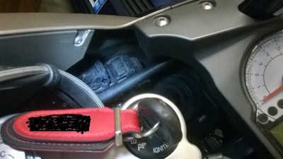

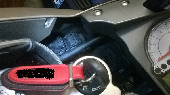

Quando la ritirerai verifica i lavori e chiedi di vedere il database aggiornato, se dicono che te lo aggiorneranno in seguito fai come me, fatti fare una stampata e fattelo aggiornare a penna ( con tanto di timbro dell'officina ) che poi sono obbligati dal loro scritto ad aggiornarti il database.
Cavalletto e copertura centralina li vedi a occhio se fatti o no.
Controllerò, sicuramente! Dov'è situata precisamente la centralina per vedere la copertura, non ci ho mai fatto caso!!!!!

@Gianky sulla mia ( ma credo su tutte ) a sinistra dentro la carena, appoggiata al fianchetto....vedi foto..
