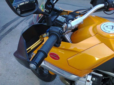

Photo0505_1.jpg [ 128.45 KiB | Osservato 4887 volte ]
Scrivi una mail al gentilissimo Sig. Stefano (Bolcato) specificando che vuoi acquistare una leva fissa comprensiva del "raccordo a sforzo ridotto".
Ad esempio:
Vorrei acquistare una leva frizione fissa inclusiva del "raccordo a sforzo ridotto" per la mia Stelvio anno 20XX.
Colore della leva: giallo-oro.
Colore del pomellino di regolazione: nero.
Codice prodotto: LM001 CG 301.
I vari colori (ed i relativi codici prodotto) li trovi qui http://tinyurl.com/p3htjnl , mentre l'indirizzo email è stefano@bolcatomeccanica.it
Dopodiché puoi pagare con bonifico alle coordinate che ti invierà Stefano.

MessaggioInviato: dom 11 ott 2015, 20:41
Niccap1981 ha scritto:
Costo del tutto?
76,50 + spese di spedizione.
Vista la qualità e la precisione del prodotto mi sembra più che giustificato per un pezzo in piccolissima serie.

 Oggetto del messaggio: Re: Durezza comando frizione
MessaggioInviato: lun 12 ott 2015, 20:38
Freno un paio di domande:
la leva Bolcato è lunga come l'originale o un po' più corta?
nell'origonale il dito di ottone che preme si può regolare avvitandolo o svitandolo (c'è un piccolo grano da allentare)
per modificare la corsa della leva, è così anche la Bolcato?
a me è stato utile perchè la mia in origine aveva quasi metà corsa a vuoto prima di iniziare a spingere sul pistone
e quindi ad azionare la frizione con il risultato che se non premevi bene fino in fondo a volte non staccava bene,
specialmente se tiravo il collo alla moto...
grazie!
MessaggioInviato: mar 13 ott 2015, 12:01
In effetti non le ho misurate al millimetro, ma a me sembrano della medesima lunghezza. Non sono leve corte, tipo racing per smanettoni per intenderci.
Non c'é alcuna regolazione per il "dito" spingi-pistone, la sua lunghezza è fissa. Presumo che il motivo sia perché con la rotellina puoi regolare meglio la corsa utile della leva.
In ogni caso puoi utilizzare il dito originale Guzzi sulla leva Bolcato se lo vuoi, il diametro del foro è identico.

Oggi ho ricontrollato a vista: la Bolcato e l'originale a me sembrano della medesima lunghezza una volta montate. Strizzandole toccano la manopola nello stesso punto.
