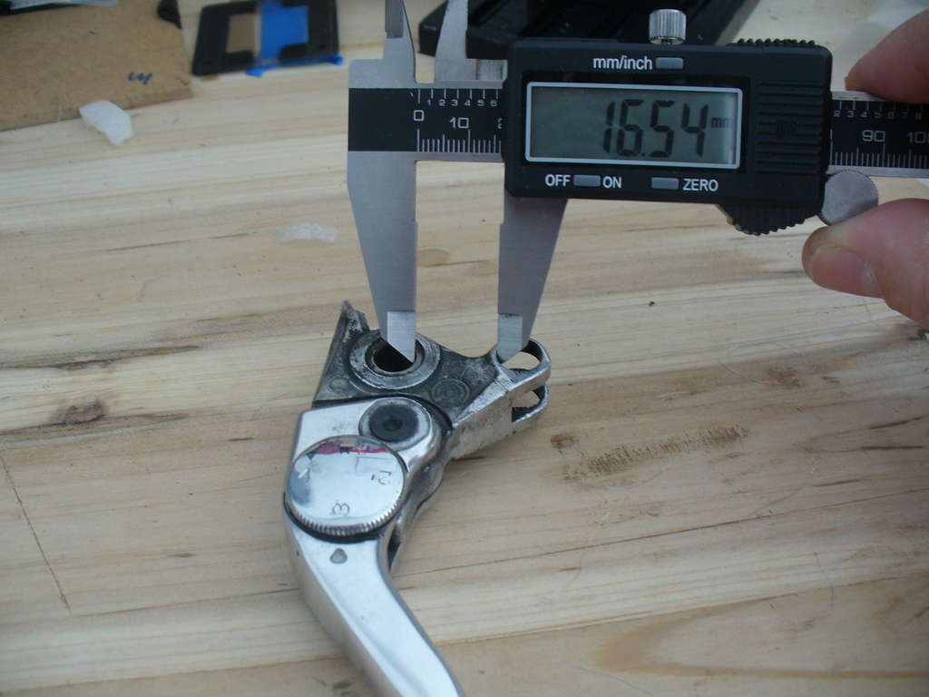

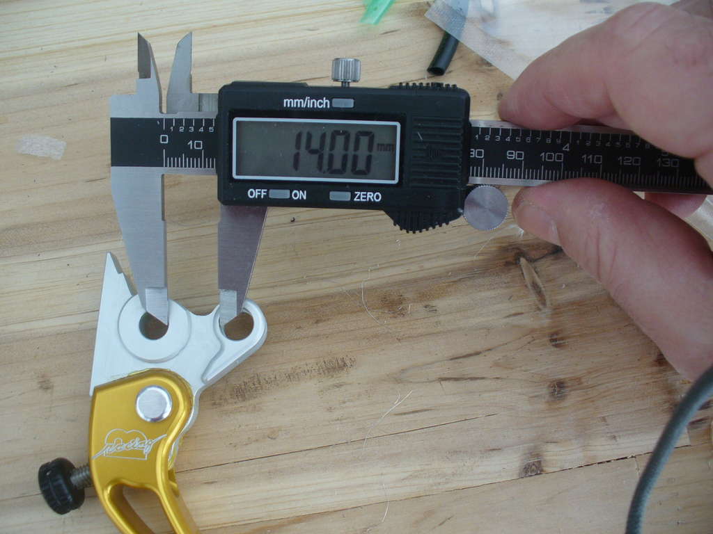

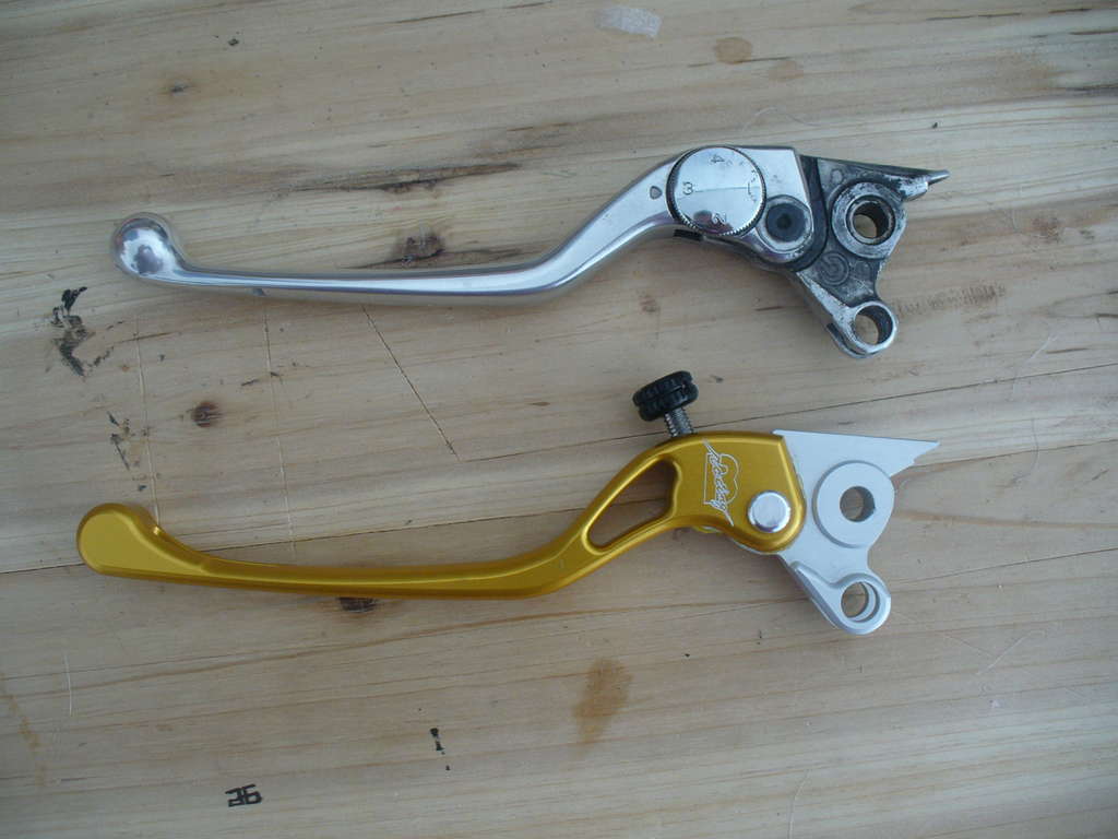

Il braccio delle Bolcato è accorciato di 2,5mm. Gli alloggiamenti dei perni sono di pressoché uguale diametro: 8 mm quello piccolo e 9 mm quello grande (sulla leva originale Guzzi quest'ultimo è 9,1mm).
Quindi? Conclusione?

Ecchenesò? Ancora non l'ho montata e poi devo fare un pò di promotional marketing a quella fatta da Albetobia che va benone! :smoke01
